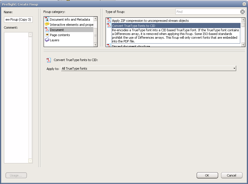

Будьте добры ткните носом где добавляется фиксап TTF2CID
У тебя небось все шрифты нормальные и внедрены правильно
Впрочем, проблему @Nurrio твой способ должен решить и это даже проще и надежнее будет, чем фиксапом, в действии которого я не уверен

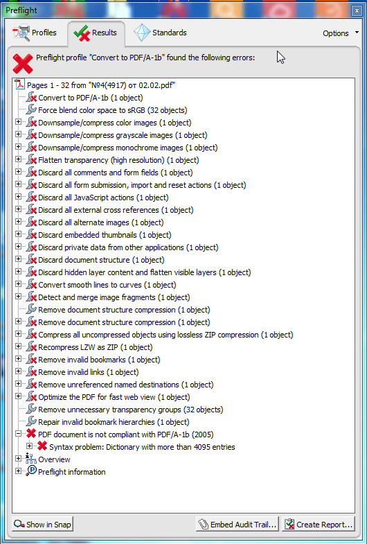

Ни какие танцы с бубнами не помогают сконвертировать этот файл в PDF/A большая куча ошибок вылезла.
    179.3 КБ · Просм.: 578
Пока вижу одну проблему - словарь содержит более 4096 элементов. И это тоже проблема небольшая, которую передистилляция должна победить. Вы как бороться пробовали?
Реакции: Nurrio
пробовал передистиллировать раз 10 не помогает
Алилуя После добавления нового фиксапа TTF2CID ,передестиллировал без ошибок и робот ргб принял файл
