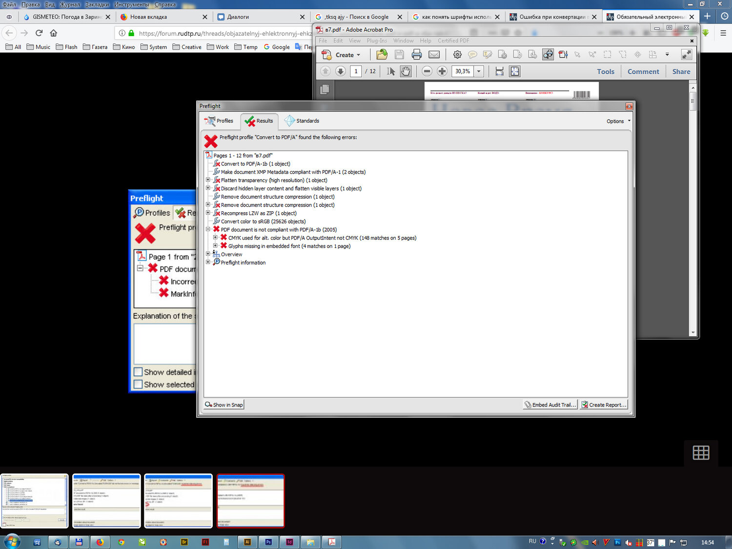

Здравствуйте! У меня возникли проблемы в создании PDF/A, пробовал через питстоп а потом обработать - не прошло, sRGB - не прошло, Fogra29 - тоже самое. Уже не знаю где косячю, помогите пожалуйста. ошибки картинкой.
    225.7 КБ · Просм.: 426
Типичная ситуация при конвертации в PDF/A - проверка отловила в полученном PDF ошибки (несоответствия PDF/A-стандарту), не убранные в процессе его создания. Вполне успешно лечатся инструкцией "Если вы получили сообщение системы проверки об ошибках" (лежит по ссылке в самом первом сообщении темы).
