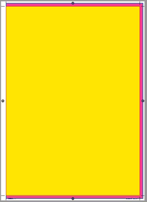

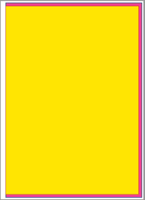

Есть пдф с крестами. Их надо убрать.
Вопрос: достаточно только кресты убрать, или ещё и размер должен соответствовать дообрезному формату? Можно ли оставлять пустое служебное поле?

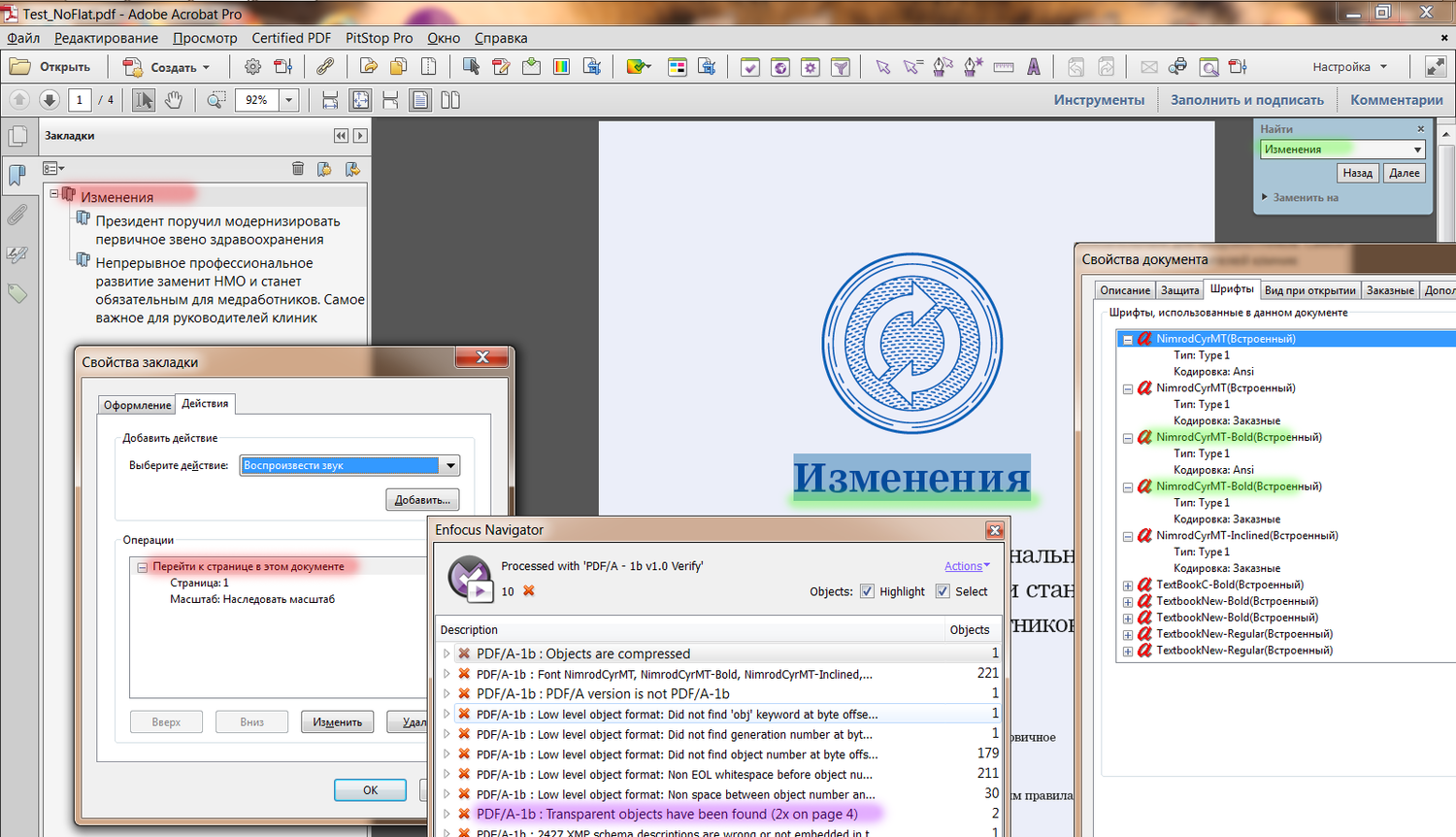

Не сумел найти в предыдущих темах упоминания о странностях, происходящих внутри PDF после сплющивания прозрачностей. Поэтому высунусь с отдельной темой. В моем случае, описываемая проблема - плоть от плоти процесса "Обязательный электронный экземпляр ... (короче, РГБ)", но там уже и без меня некуда ступить...

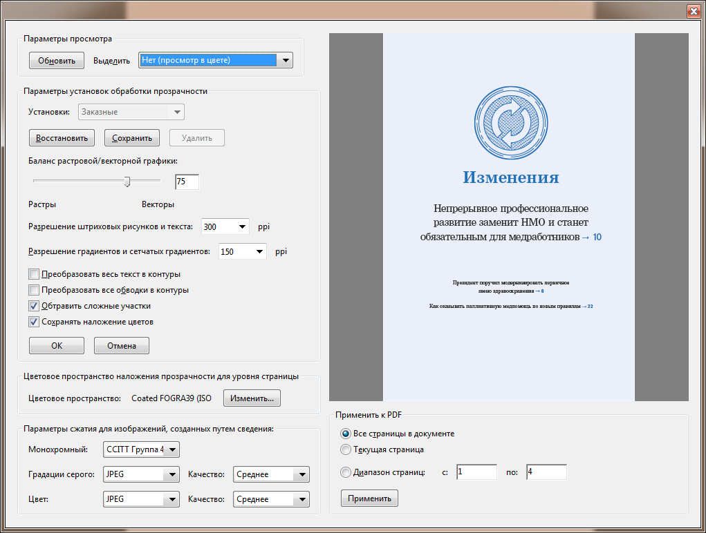

Суть пакости - после применения операции сплющивания (для определенности, у меня Acrobat XI) шрифтовые наборы перепахиваются и при копировании текст "закрокозябривается" + отваливаются ссылки в электронном содержании. Каким образом обработка прозрачных изображений связана со шрифтами и содержанием, мне осмыслить не удается.
Немного подробнее на живом примере (файлы "до" и "после" на файлообменнике Выберите файл...)
В исходном файле "NoFlat.pdf" имеются прозрачные изображения (сиреневое выделение, РГБ - низзя), адекватно копируемый текст (зеленое выделение) и содержание с переходами на конкретные страницы (красное выделение) "1_NoFlat.png".
После сплющивания "2_Flatting.png"

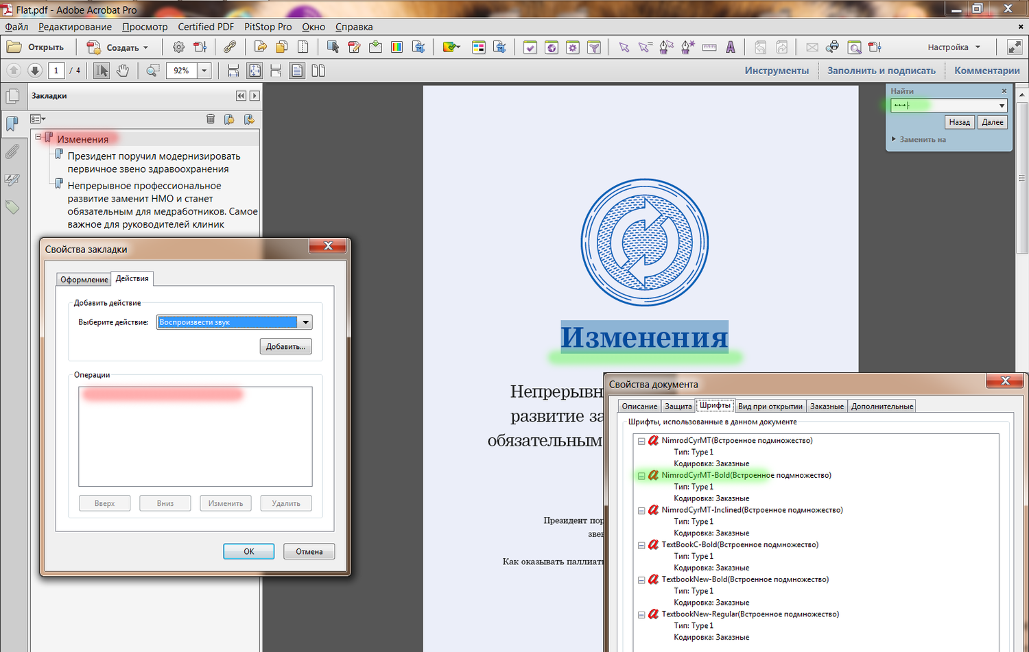

имеем состояние "поломатости" "3_Flat.png" (цветовые маркеры те же)
Шрифты вполне поддаются лечению утилитой "pdf-recode.exe" (в РГБ-теме ее все знают), но лишняя операция как-то не радует. Восстановление переходов в содержании - только врукопашную...
