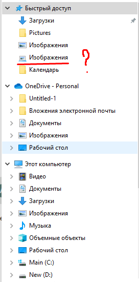

Сейчас другая проблема после недавней попытки избавиться от вандрайва и возвращения его обратно появились лишние папки изображений а быстрый доступ показывает свежие файлы не сразу, вероятно не раньше чем они в этот вандрайв скопируются. Вот как от этого избавиться без переустановки винды?
Есть подозрение, что в быстром доступе у вас не папка "изображения", а библиотека "изображения" (что не одно и то же). Постарайтесь разобраться что там на что ссылается.
