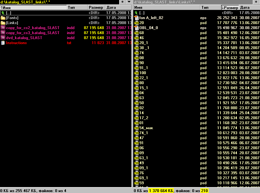

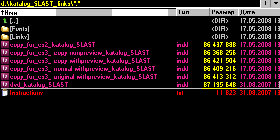

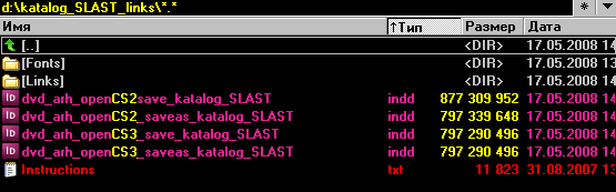

Провёл свой эксперимент, достал из архива заведомо плохо сделанный каталог, где фотографии (psd c прозрачностью) прилинкованы и отмасштабированы до 4-5 раз (прямо из камеры) -- на выходе можно наблюдать растр с разрешением от 700 до 1900ppi. Файл был сделан в CS2, публикация содержала 1.4ГБ psd, сам файл весил ~80MB.
После открытия в CS3 и сохранения c различными настройками (файлы были скопированы под разными именами до открытия в CS3 и далее "мучались") картина мало изменилась -- увеличение объёма файлов не обнаружил.

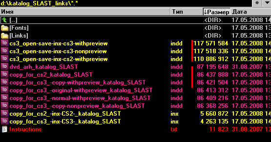

inx
из CS2 и CS3 соответственно были получены inx'ы, далее открыты в CS3 и сохранены, увеличение объёма незначительное.

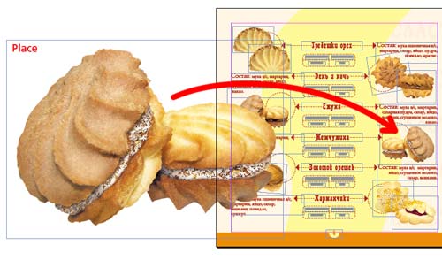

72ppi
Камера пишет с разрешением 230ppi (но как писал выше, фотографии всё равно значительно уменьшались после place).
Решил проверить что получится если перебить разрешение в них на 72 точки (ещё большее уменьшение геометрических размеров в публикации).
И о чудо! моя собака стала большой, как для версии CS2, так и для CS3. НО! это и так понятно...
...зато увеличение объёма именно в версии CS3 нет -- для 4-ки и 5-ки данные файлы имеют практически одинаковый размер (разница в копейках). Проверять inx в данном случаи не вижу смысла.
Проблема 72ppi для линкуемого растра была изложена давно, считаю в данном случаи (CS3) не стоит винить разработчиков и поднимать шум, а просто посмотреть на свои руки.

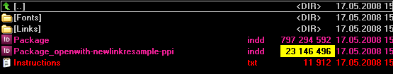

Для внимательных, ответ уже напросился сам собой. Да, а что собственно произойдёт, если батчем перебить разрешение на линках?
Я выбрал умопомрачительное значение 2540ppi (resample, ессно попиксельно картинки не изменились) -- в итоге у нас такой маленький щеночек :)
Собака уменьшилась в 35 раз.
как видно из последнего превью, package (с генерированием нового документа) -- не помог.
