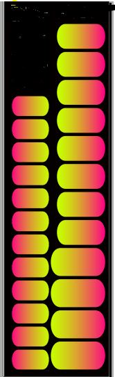

Ребят в общем задача такова: конечный продукт это наклейки на ногти. Типа вот такого - http://4allwomen.ru/publ/krasota/ma...to_takoe_i_tekhnologija_nanesenija/12-1-0-489 или вот такого - https://vk.com/nailwrapsgl . С пленкой мы определились. С печатью тоже вроде смирились (интерьерная 1440 dpi). Необходимо, чтобы оборотная сторона пленки была с нашим брендом и логотипом (край залита черным без каких-либо надписей и логотипов). Кроме того необходима нарезка чтобы каждая наклейка на ноготок была нарезана (во вложении эскиз). Кто готов посотрудничать.? В начале следующей недели могу быть в Москве, готов встретиться и обсудить. Если нет ты порекомендуйте типографию, кто-бы мог помочь в решении этой задачи. Заранее большое спасибо!
во вложении эскиз продукта (без лого естественно)
