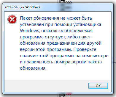

Я скачивал с официального сайта и первый и второй сервиспаки (файлы CGSX3SP1.msp и CGSX3SP2.msp), пытался ставить, но не понял как это делается.
Не подскажете, как установить?
Выдает такое сообщение:

Во время установки сервис-паков дистрибутив Корела доступен системе?
Кстати, у вас 13-я версия Корела? Откуда патчи качаем?
И, да, дальнейший разговор не имеет смысла, если у вас нелицензионная версия...
13-ая (Х3). Патчи с официального сайта Corel.
