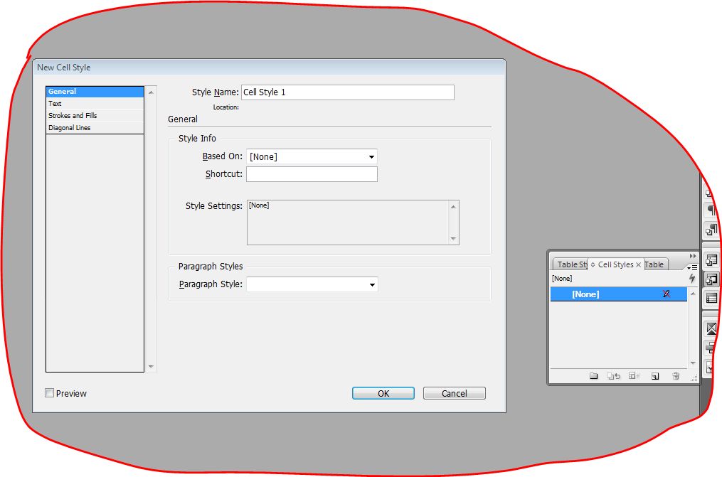

tagorn сказал(а):
Где можно увидеть стили ячеек?
Behold the power of God! (c) Prince of Egypt
Повторюсь, речь об InDi из комплекта CS3 (InDesign 5)
    68.6 КБ · Просм.: 400

1. Не знаю, как в CS, а в CS2 есть настройка в преференсах параметров клипборда - только текст или текст с форматированием.
2. Задаете в ворде или екселе стили текста, они даже при плейсе через клипборд с включенной галочкой затянутся в Инди. Далее: идете в список стилей, они у Вас там будут висеть со значком дискетки. Удаляете стиль, Инди спрашивает, на что его заменить. Заменяете на тот, где прописан Ваш любимый шрифт, не поддерживаемый екселем.
Ну, а насчет закрашивания ячеек можно сотню раз и ткнуть мышкой, невелик труд.
