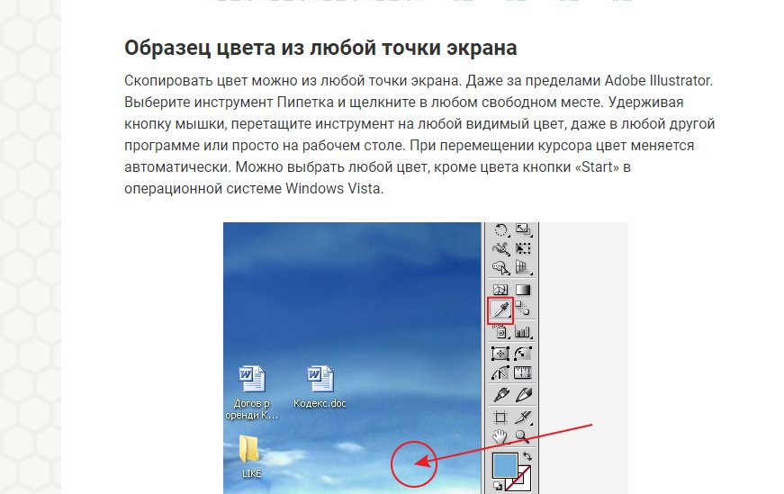

Образец цвета из любой точки экрана​
Скопировать цвет можно из любой точки экрана. Даже за пределами Adobe Illustrator. Выберите инструмент Пипетка и щелкните в любом свободном месте. Удерживая кнопку мышки, перетащите инструмент на любой видимый цвет, даже в любой другой программе или просто на рабочем столе. При перемещении курсора цвет меняется автоматически. Можно выбрать любой цвет, кроме цвета кнопки «Start» в операционной системе Windows Vista.
    105.1 КБ · Просм.: 144
толко у меня не получилось так...))) 'otbline'

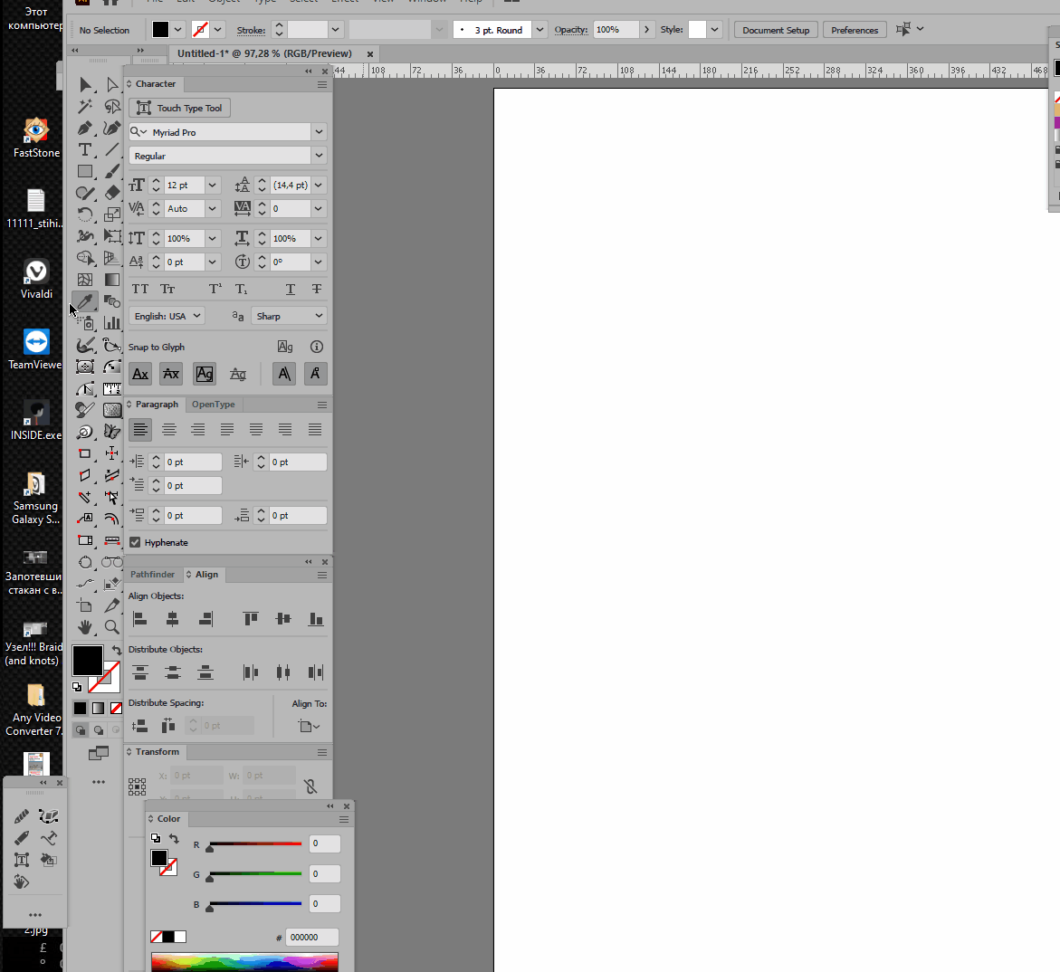

все работает. Это и в фотошопе и в люстре уже лет сто так работает. Выбираешь пипетку, в любом месте на артбоарде зажимаешь левую кнопку мышки и тянешь пипетку за пределы программы, вуаля. Иллюстратор, как я заметил не берет цвет, например, из браузера, а с рабочего стола - как нефиг делать. Я сто лет таким способом беру цвета, когда работаю в фотошопе и что-то для веба делаю - в фотошопе это работает стопудова. кстати как и в 3Max и т.п.
    929.8 КБ · Просм.: 152
Реакции: NatalieRedFox_333
точно работает...)))) 'cooll)' так все таки значит что цвет с экрана тоже может брать....? 'otbline'
