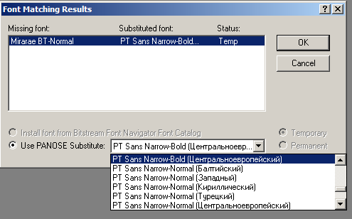

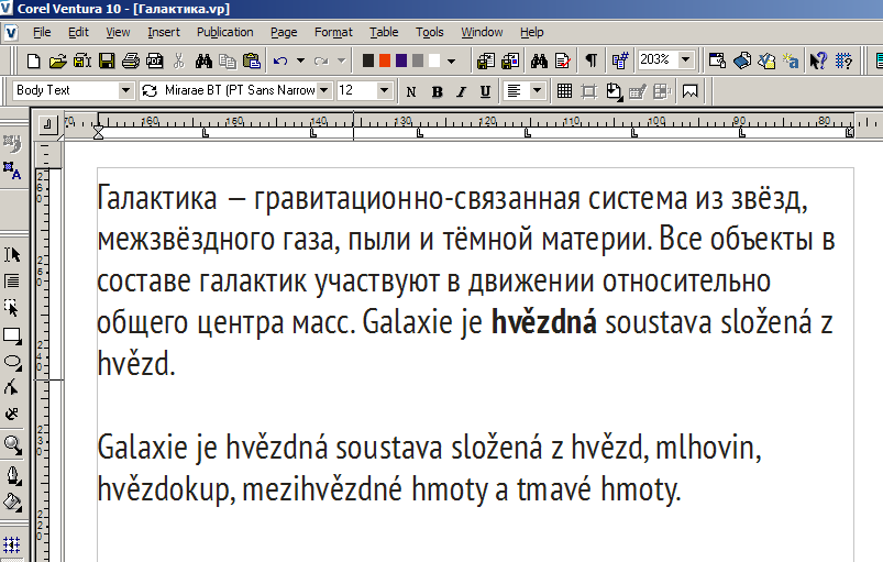

Считается, что Вентура не работает с форматом Unicode, тем не менее есть достаточно простой способ обойти это ограничение и получить доступ ко всем кодовым таблицам шрифта. Очень странно, что разработчики не сделали эту возможность "штатной". Я искала, но не нашла описания этого приема, хотя, возможно, его обнаружили до меня, он довольно очевиден.
Предварительно в Windows временно устанавливается какой-нибудь (все равно какой) шрифт, который в дальнейшем не потребуется. В документе Вентуры он назначается стилю, где в последуюшем предполагается использовать европейскую кодировку (или любому другому стилю, важно задействовать этот шрифт в документе). Документ сохраняется и закрывается. "Подставной" шрифт деинсталлируется. При повторном открытии документа программа запрашивает, каким шрифтом заменить отсутствующий. И вот тут в меню следует выбрать тот шрифт, который в действительности требуется, и указать нужную кодовую таблицу. Далее он будет доступен в меню выбора шрифтов (со значком замены). Почему-то кодовые таблицы доступны для пользователя только в этой ситуации.
В PDF-файлы unicode-символы экспортируются корректно.
В примере использован PT Sans narrow. Проверено и с другими шрифтами — работает.
Возможно, кому-то пригодится этот "обходной маневр".

Позвольте поинтересоваться: по какой причине, в приведённом примере, в диалоге недоступны пукты Temporary и Permanent?
Ответ: Относительно простой способ работы в Вентуре с юникодными шрифтами (доступ к кодовым таблицам различных языков)
Не знаю, возможно, это связано с системами управления шрифтами. У меня не установлен Bitstream Font Navigator (при инсталляции Вентуры, кажется, предлагается его установить — не помню точно, давно не переустанавливала). Может быть, причина в ином. Программу я устанавливала с выборочными настройками.
Чтобы подстановка шрифта была автоматической и не приходилось при каждом открытии документа выбирать шрифт из списка, нужно утвердительно ответить на вопрос "Save changes to your font matching exceptions file?". Запрос после этого при окрытии все равно появляется, но нужный шрифт подставляется уже автоматически, хотя при желании можно его заменить в том же меню.

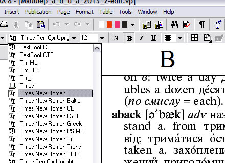

А что помешало просто в списке шрифтов выбрать шрифт с нужной кодировкой? Вентура по умолчанию в списке шрифтов "раскладывает" Юникод-шрифт в несколько с разными названиями... К примеру: Times New Roman Baltic, Cyr, Greek, Tur и т. п.
Результат идентичен и без всяких "танцев с бубном" (в списке Panose при подстановке шрифтов Вентура все равно покажет все эти кодировки, доступные в списке шрифтов). И PS/PDF вполне корректные получаются на выходе.
Возможно, речь о версии 8? Если да, то надо переходить на неё. К сожалению, у меня не было возможности познакомиться с этой версией. Работающие на VP8, ответьте пожалуйста, эта версия действительно поддерживает такую функцию?
Восьмая поддерживает.
Здорово придумано, спасибо! 'cool))'
