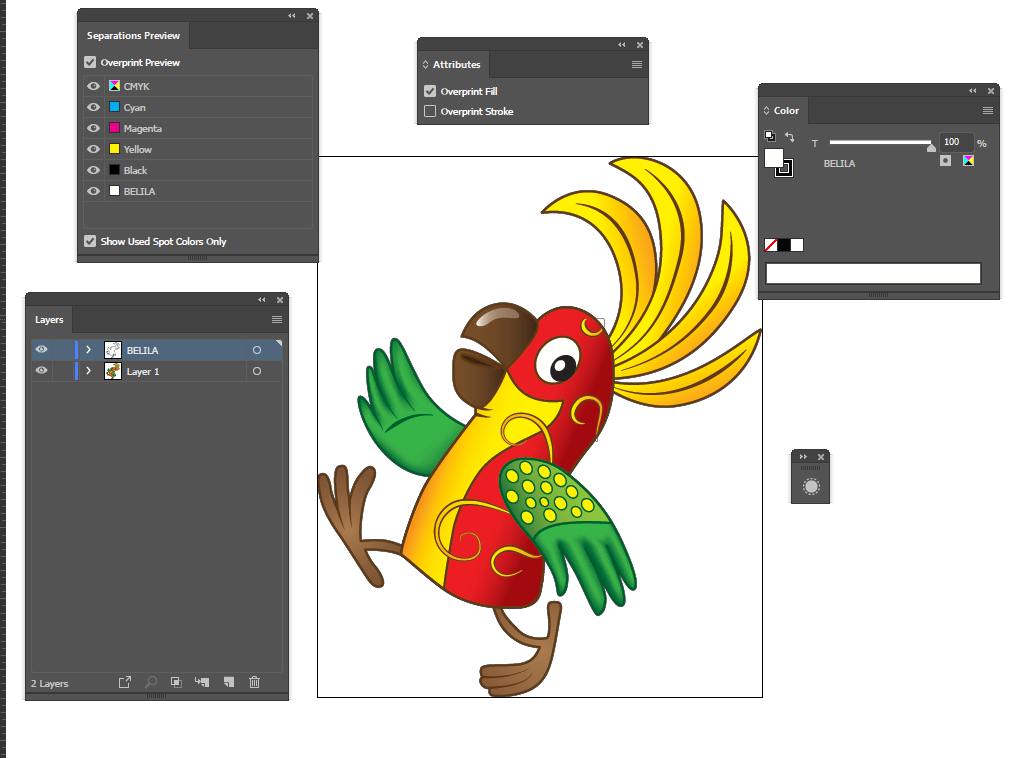

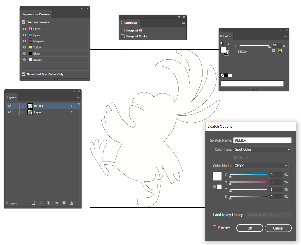

Смотрите на картинки, в особенности на влияние галочки Overprint Fill.
Без неё:
121438
С ней:
121439

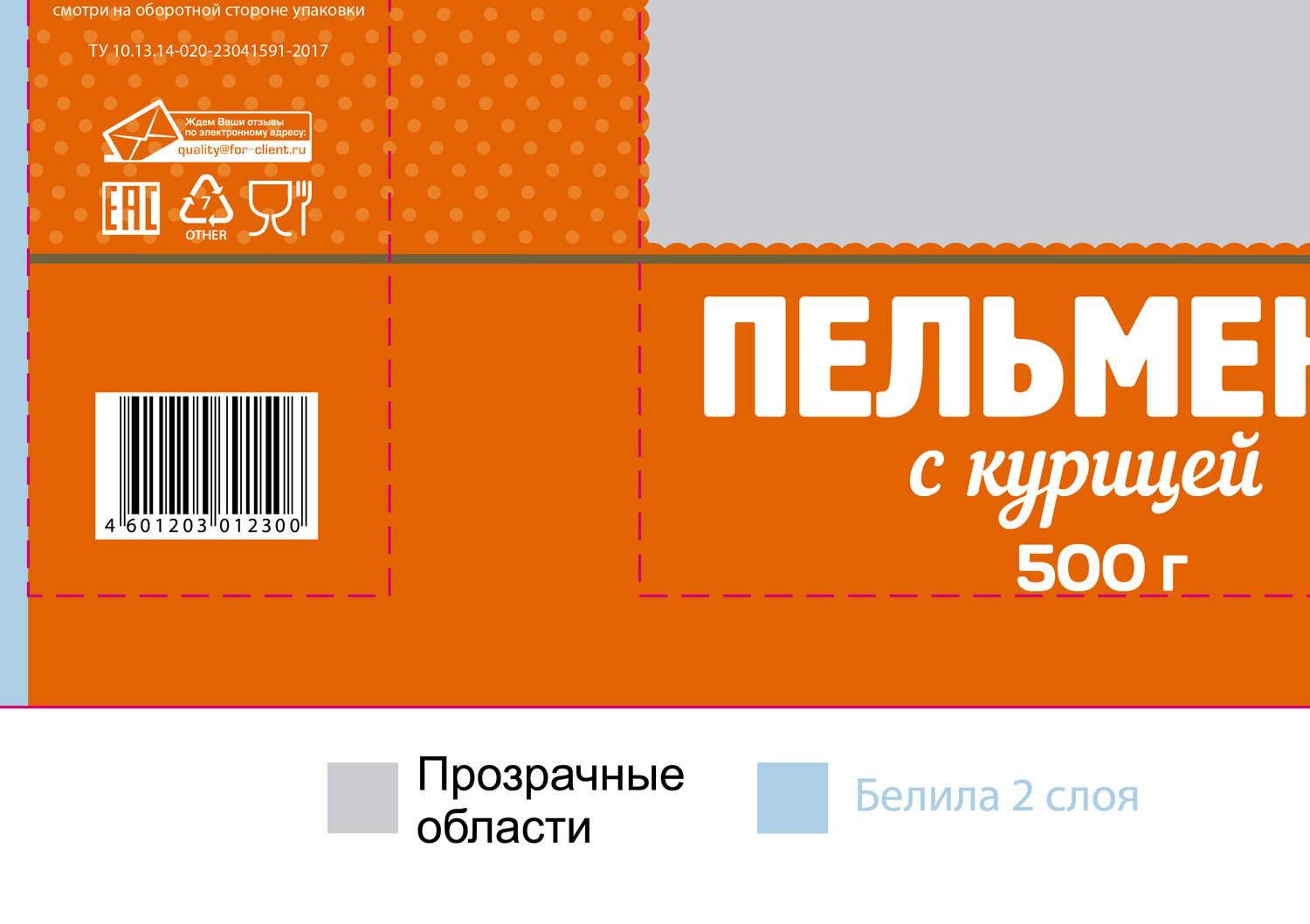

Нет, но есть места где по дизайну нужно иметь просто белый цвет и только 10% должно остаться прозрачным
В отдельный слой положите форму, покрасьте её например в серый и напишите, что это прозрачный элемент
Герман, не путай ТС))))
Ему типография чётко рассказала в какой цвет красить и как называть.
типография пишет что надо всё белое, которое должно быть под и над положить в отдельный слой и обозначить определенным цветом (1% желтлго) с определенным названием.
