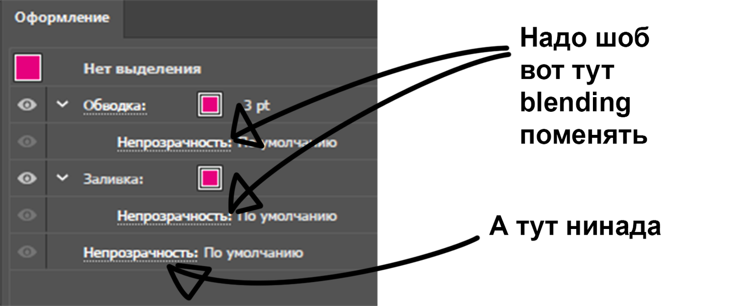

Нужен object>stroke|fill>blendingВот здесь посмотрите еще раз
Так какой именно режим вам нужен?
а доступен судя по документации только object>blending
Может вы уже объясните?
Что именно? Я сам пытаюсь понять суть странной специфичной хотелкиМожет вы уже объясните?
Другие так делаютсуть странной специфичной хотелки![]()
и ТС хочет.Esko DeskPack в PowerTrapper использует darken
Ну это похвально. Так ему режимы наложения на весь обьект надо (как сделано) или на выборочно заливку/обводку? (как трудоемко)Другие так делают
и ТС хочет.
Не могу знать. У меня и идеи в оправдание этой хотелки кончились.Так ему
Что именно? Я сам пытаюсь понять суть странной специфичной хотелки![]()
Типерь панятна. Но зачем это всё?
А не всё ли равно? ТС пусть разбирается зачем ему этоНо зачем это всё?
Прибегает пациент к врачу и орет:А не всё ли равно?

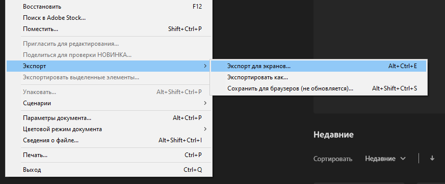

Может в RGB их вылить ничего не меняя? Не пробовали? Я тут попробовал вроде похоже... Ну так, чисто на вскидкуЕсть база макетов, нужно с каждого макета записать jpeg, который будет использовать для создания 3D. Макеты простые, не более 4 пантонов (плашка). Как записывает Illustrator оверпринты все знают. Поэтому и нужен костыль в виде скрипта.
Этот плагин, с помощью этого скриптаКак записывает Illustrator оверпринты все знают
var message = '<param resolution = "300" antialiasing = "3" colormodel = "RGB" artboard = "0"></param>';
var result = app.sendScriptMessage("RasterizeEx", "rasterize", message);
Я угадал.Есть база макетов, нужно с каждого макета записать jpeg, который будет использовать
Похоже на
Я дико извиняюсь, но вы читаете, что вам отвечают?но работаю на маке
Сдается мне непрозрачных красок там нет, и простого растрирования ТС хватит...Этот плагин, с помощью этого скрипта
Я хоть слово про PDF писал? Вы думаете я не отличу опарыша от червя)Я дико извиняюсь, но вы читаете, что вам отвечают?
Вот, например, простое решение вашей задачки по ссылке, что я публиковал ещё на первой странице
Как показать PDF с pantone заказчику, чтобы он гарантированно увидел overprint?
100% cyan + 100% cyan = 100% cyan, а Акробат тебя лишь в заблуждение вводит своим отображением. Не вводит. Активно пользуемся наложениями Pantone N + Pantone N(2), даже Black + Black (2)...forum.rudtp.ru
Теперь уже да.Вы думаете я не отличу опарыша от червя
А вот эта вещь чем плоха?Если нужно быстро записать JPG с оверпринтами, есть куда более изящный способ нежели печать PDF. Effect - Rasterize - Save JPG. Действие не деструктивное, всегда можно отменить. Наверное его можно автоматизировать с помощью скрипта или экшена.
