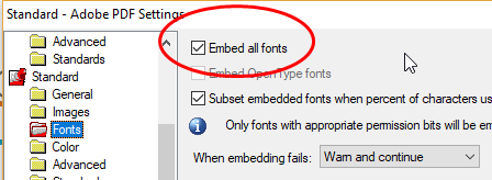

Все предустановленные joboptions, кроме Smallest file size внедряют.да и шрифты, наверное, развнедрил

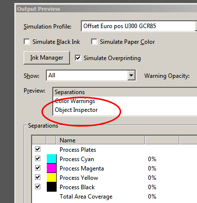

У меня уже давно нет ПитСтопа. С чужими файлами не работаю. Тем более, такими проблемнымиПотыкай в объекты питстопом
об чем и речьТыкать объекты можно и без него

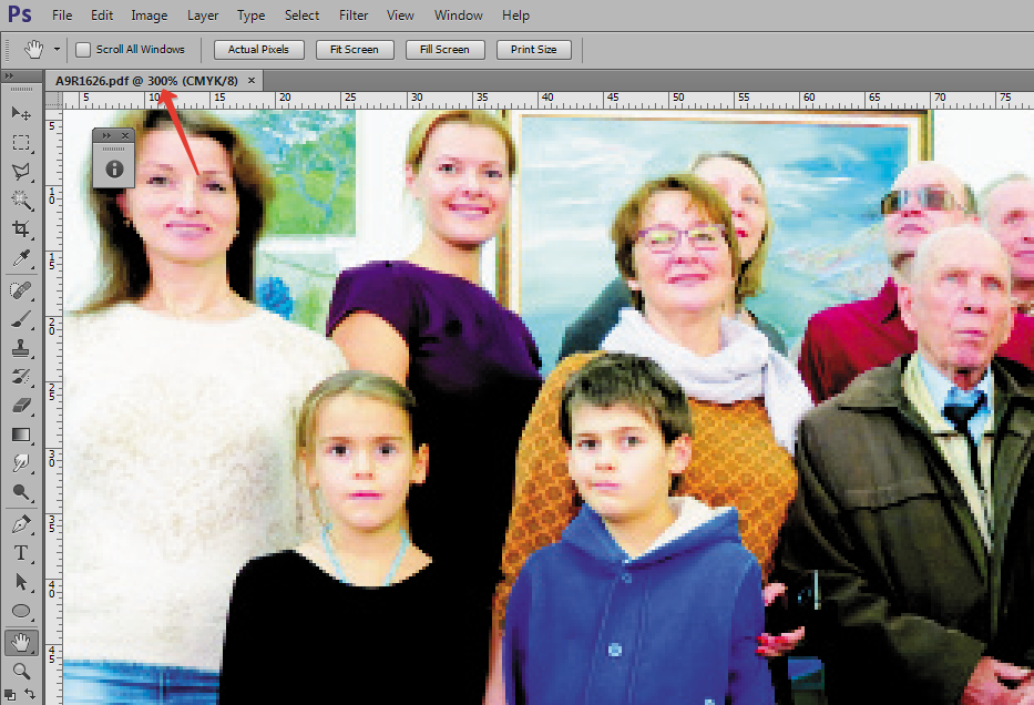

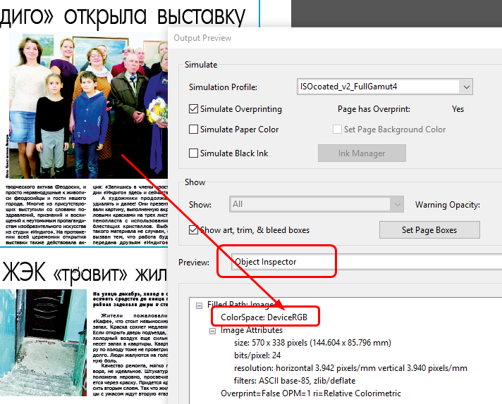

Специально для неумеющих пользоватьсяPS: и картинка была CMYK (проверял)
выделил фото > Edit Object > PhЗачем Photoshop то?

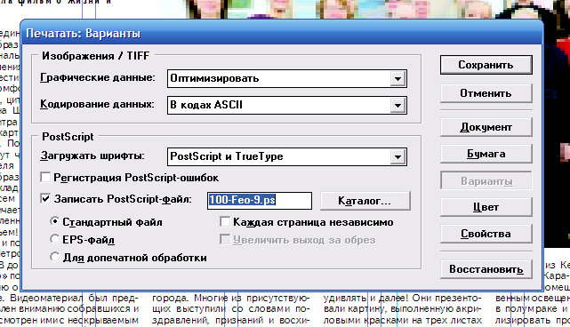

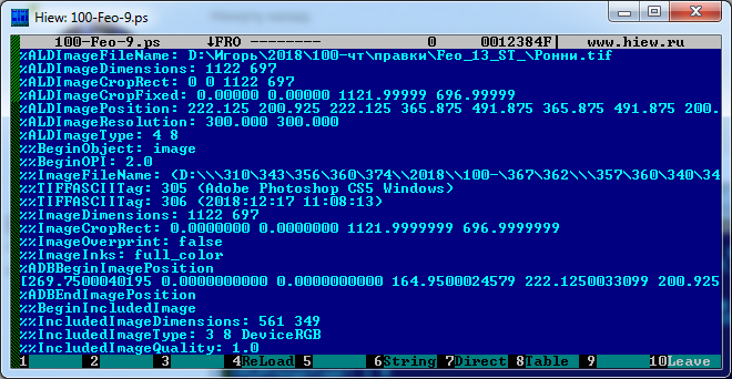

Бинго!Маленькая разница - я проверяю исходный PS файл

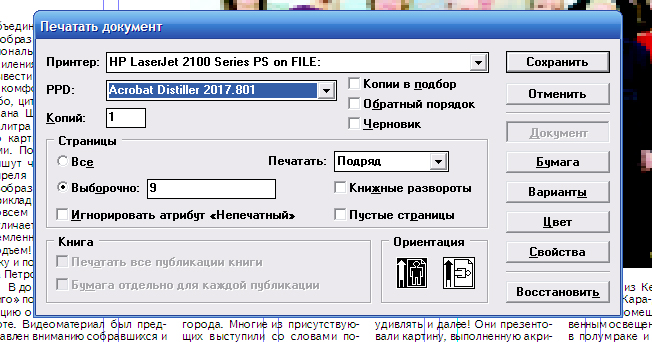

А чего тут может быть непонятного? PS > Distiller > PDFнепонятным образом полученный PDF

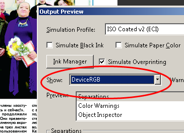

ну так это заведомо было известно. Смысл смотреть PS ?файл насквозь RGB

Я и говорю, зачем, если посмотреть можно в самом Акробате штатными средствамивыделил фото > Edit Object > Ph

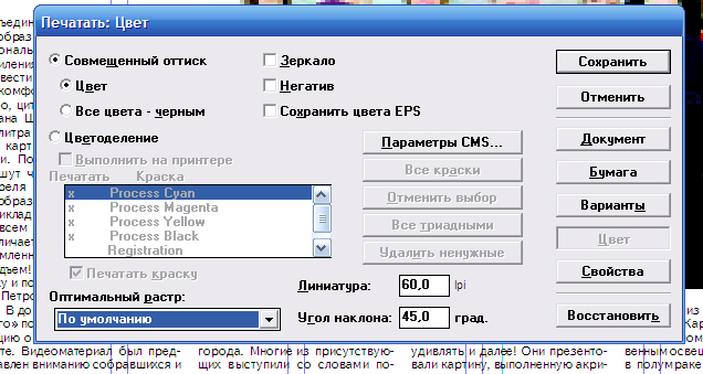

Непонятно какой joboptions, точнее понятно, что такойPS > Distiller > PDF
ТС же рассказывалМы же не знаем, как сделан этот PS
