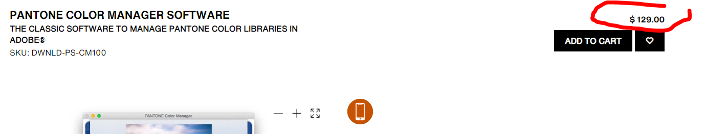

Сам себе отвечаю:
т.е. без прибора прога продается и не так чтоб прям за копейки... Вероятность привязки к ключу-прибору растет

Сам себе отвечаю: Посмотреть вложение 145733
