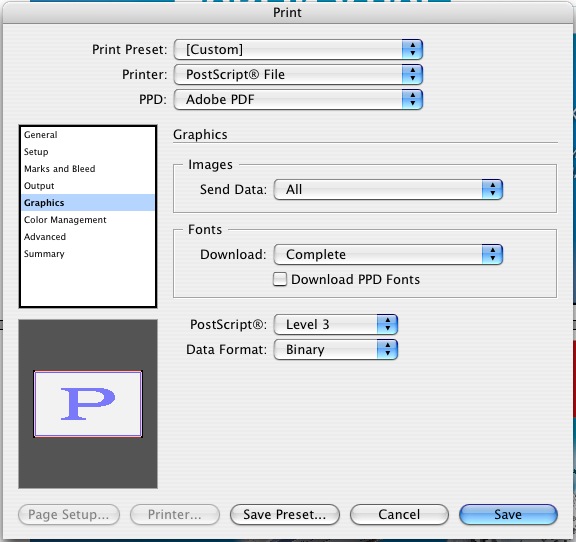

Далее... Попробуй записать на PS Level2. Я уже не помню, можно в ID прямо задать Level2...
Ответ: PDF для сдачи в печать
Вообщето это в ППД стоит :)
