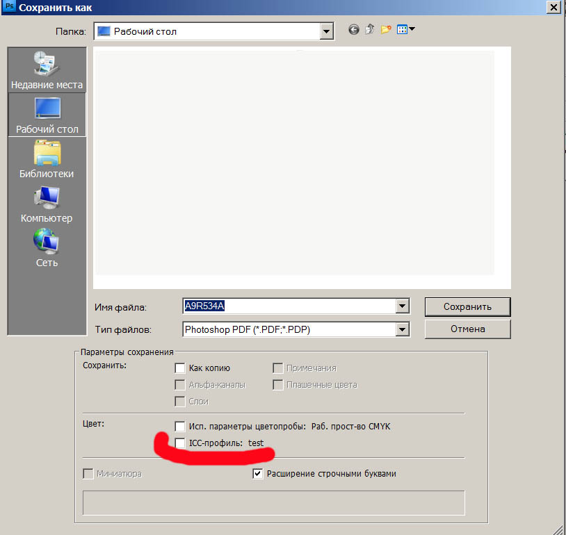

Это надо сделать ТС и в таком виде попробовать отправить на печать.Я уже срезал профиль
Проба печати без черного нужна чтобы точно настроить печать принтера с нужным цветоделением. А в идеале в высвободившийся К слой будет залита другая полезная информация.Я только не понял - вы печатаете отдельными заданиями CMY и only Black или у вас это совмещено в одном файле?
