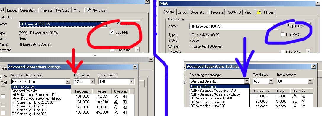

Печать с Corela11 на HPLaserJet 8150N

Ну это то понятно, PPD только для PS принтеров.
Или это ты не мне? Блин, не очень удобный форум, не видно кто кому отвечает :-(
Ответ: Печать с Corela11 на HPLaserJet 8150N
>>> Или это ты не мне?
Да, это уже скорее план действий для Acer_rus, а вернее пояснение к плану действий.
Я тебе хотел сказать насчёт вот чего - "но некоторые проги типа корела и фрихэнда могут не брать информацию из PPD". В принципе по вышеприведённой инструкции всё печатается нормально и значения берутся именно из PPD, если - Screneng Technology в окне Advansed Separation Setting выставлено как PPD File Values, то есть всё ОК. И в этом-то похоже и был затык. Ну а Acer_rus'у надо просто один раз и на всегда настроить систему и всё тоже будет ОК.
Угу, понятно, просто когда я писал инструкция еще не долетела, а при таком раскладе действительно все будет ОК.
Спасибо! Будем пробовать....
... а можно и не ставить Adobe PS Driver. Просто поменять PCL-драйвер, на PS-драйвер. В остальном порядок действий тот-же, что был описан мной ранее.
Хотя, странно, у меня и с PCL-драйвером траблов описанных Acer_rus в самом начале, не было.
Поставил PS драйвер родной НР8150.... что по мне шило на мыло поменял, ладно я поэкспериментирую потом пожалуюсь опять :)
А ты не жалуйся, главное не забывай использовать PPD, и правильно настроить Advanced Separation Setting, и поставить галку Use Advanced Setting естественно не забудь.
Я немогу найти этот самый PPD //// ставлю галочку Use PPD.... и.... где же он :)
c:\windows\system32\spool\drivers\w32x86\3\чегото там.ppd
наверняка в имени файла должны присутствовать буквы НР и номер модели принтера
Угу. На худой конец можно поиском поискать: *.ppd
:D
Мой косяк, я при поиске точку пропустил перед расширением.... так.... уже интересно
В Screneng Technology не пахнет PPD File Values.... всякие AGFA есть
Спасибо добры люди все зашибись!!!
Только В Screneng Technology Standart Defaults стоит
Всегда пожалуйста!
Пиво высылай контейнером :-)
В Advansed SS Resolution показывает 300..., хотя мне это уже не важно! :) Еще раз спасибо!
Спасибо Soloway за все, но у меня почему то нет PPD File Values только Стандарт
Use PPD cтоит галочка а печатает вроде как лучше, без зернистости....
Драйвер родной НР8150 PS стоит... Подскажи Soloway куда скриншоты вставлять, плиз... :confused:
