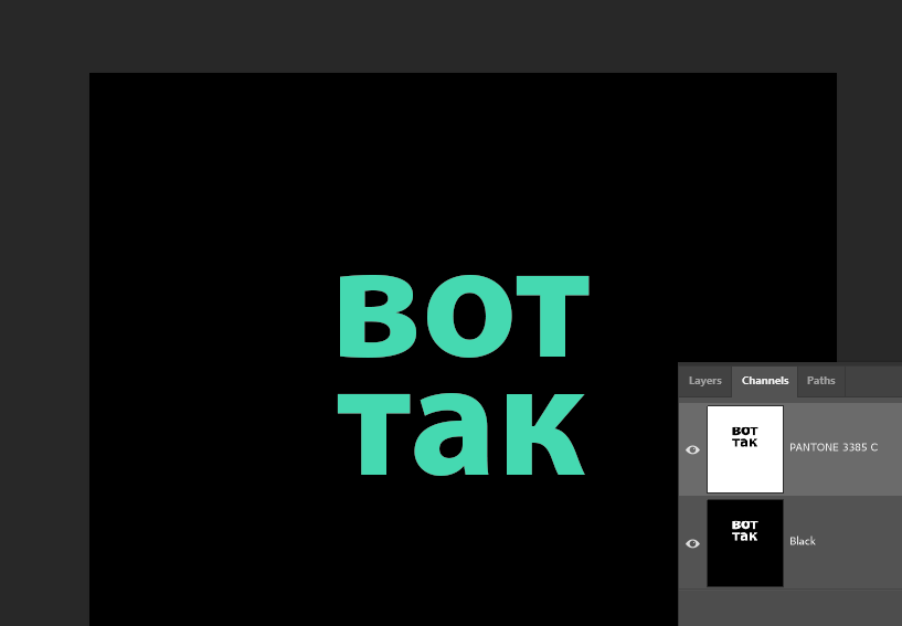

Можно проще. Пантоном выполнить только сам "рисунок", не надо там сплошную плашку пантона на весь фон. Оверпринтом дать только градиенты черного.
Это если все макеты примерно такие же, как на превью в стартовом посте.
И как это сделать?

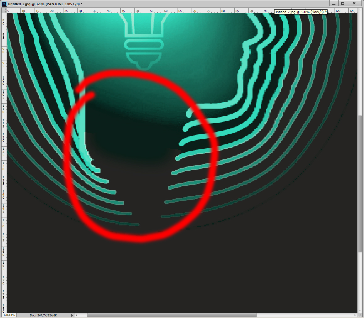

Проблема в градиенте. Результат может получится как на картинке.
Или же может получится:
... на практике, конструкция из двух встречных растяжек темных цветов, будет иметь ступеньки и проплешины где-то посередине.

Чтобы не было проплешин на встрече наложений полутона двух красок - доверьтесь фотошопу режиму дутон при просмотре, это из того что нам доступно с хорошей колориметрической точностью. Режимы триада плюс 5 канал или просто многоканальные никакого точного предсказания цвета наложений в печати обеспечить не могут.
Как сделать чтобы под черной не было зеленой я уже писал: настройкой кривых смешения дутона, там для каждой краски задается кривая. Не создавайте черную со светлотой 0 как у товарища, создайте реалистичную светлоту 10. Уточните растискивание, его введите в поле спот колорсеттинга.
