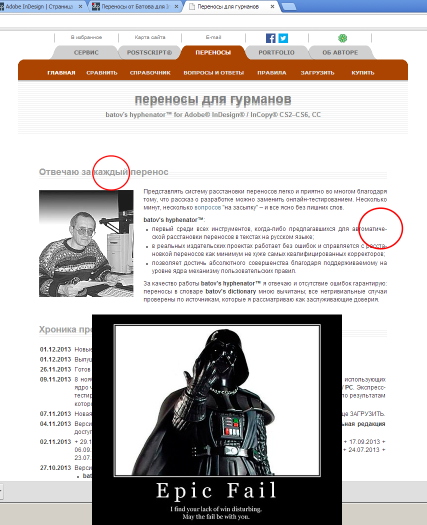

Распространённая проблема :)
    254.9 КБ · Просм.: 850
