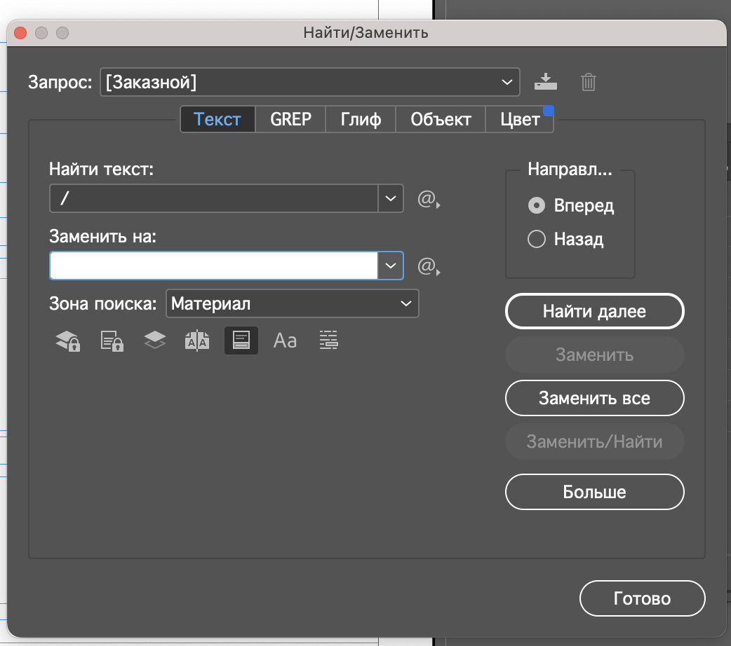

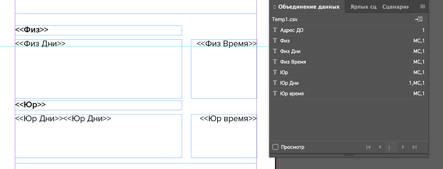

Правильно я понимаю, что нужно например в ячейку вносить информацию "Понедельник — пятница/Последний рабочий день месяца/Суббота..." а потом в индизайне заменить "/" на перевод строки?
Ну, типа того :) Но лучше что-то посложнее, чтобы точно не попалось в тексте.

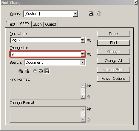

Так вам виднее, главное чтобы в тексте никогда не попалось такого набора символов :) Например так:
Я не правильно выразился.) На что мне нужно заменить этот символ в индизайне чтобы после символа текст на новой строке был?
~RA~

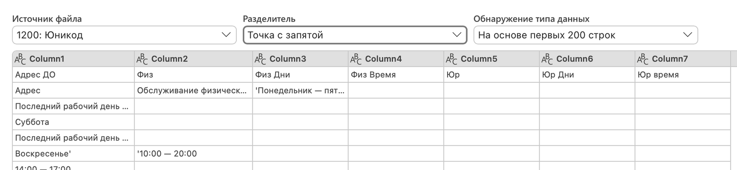

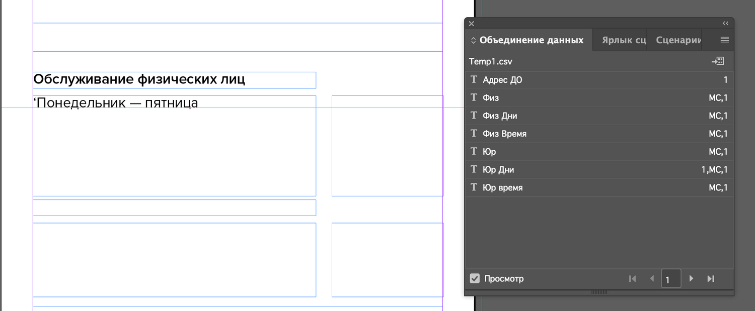

Кавычки не распознал.
Скорее всего, проблема не в методе, а во мне. Excel 365 на мас - очень не привычен. Возможно, у вас есть возможность прислать готовый файл для индиза, чтобы понять рабочая схема или нет.
