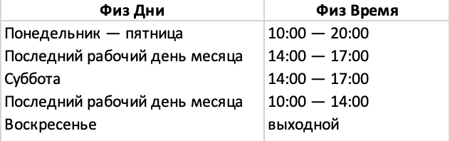

Здравствуйте! Мне нужно сделать большое количество табличек с режимом работы. Таблички одинаковые, отличаются только днями и временем работы. (пример ниже). Данные по этим табличкам будут вноситься в подготовленный excel файл от куда буду забирать через объединение данных в индизайн. Но столкнулся вот с какой проблемой - индизайн из ячеек забирает данные до первого абзаца. Есть ли способ чтобы он забирал данные из ячейки с абзацами (чтобы данные вставлялись так же, как они вставлены в таблице excel, прикрепил скрин)?
Режим работы:
Понедельник 10:00 - 20:00
Вторник 12:00 - 19:00
и т.д.
Спасибо!
Да. см. разделители.

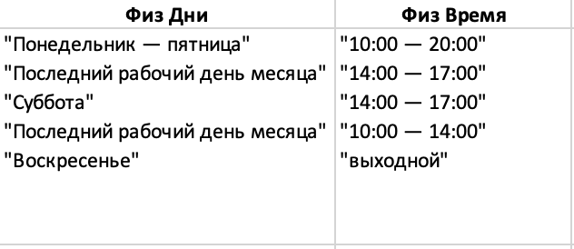

При экспорте в csv нужно чтобы, содержание ячеек бралось в кавычки.

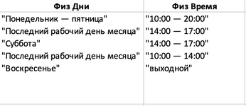

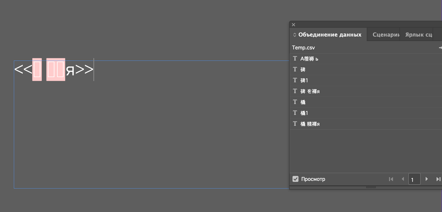

Правильно я понимаю что нужно так сделать, а потом сохранить в csv? Когда я сохраняю в csv возникают проблемы с кодировкой.

Непривально.
В настройках экспорта найдите про кавычки.

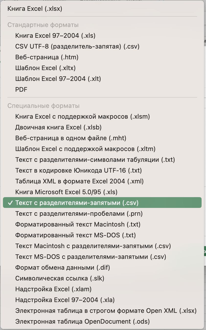

А где найти эти настройки в excel? Когда я выбирают любой csv он просто сохраняет и всё, без каких-либо настроек + индиз не понимает кодировку в csv. Как быть?)
