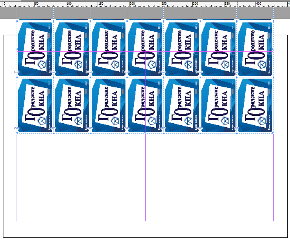

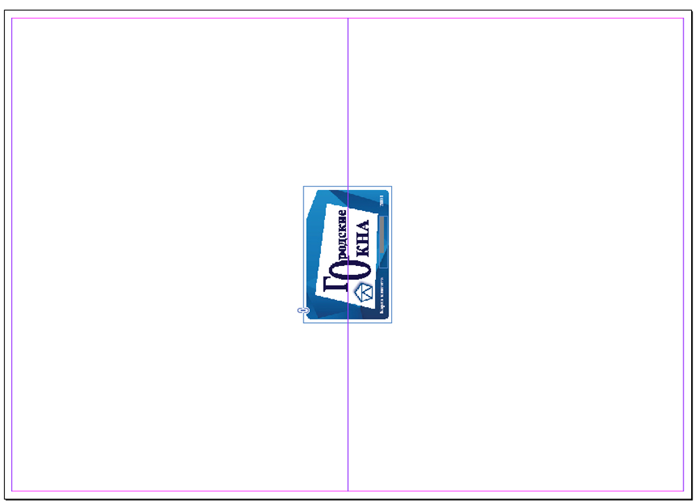

На странице создаю макет, все выставляю (поля, центрирование и т.д.).
При создании Create Merged Document все макеты сдвигаются вверх (часть вообще не видно на рабочем поле, ног это не главное)
Вопрос: из-за чего может быть глюк?
ЗЫ Indesign CC win-7 64 bit

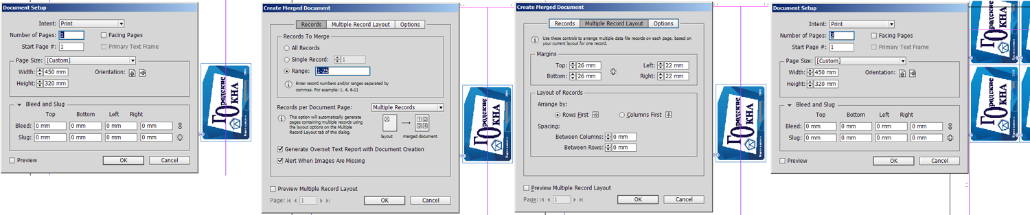

Какой размер страницы исходный и целевой? Какие настройки Multiple Record Layout?
Вот. крутил все настройки. Отсупы там, все остальное - ничего не меняется (
Размер макета 89х58
    288.5 КБ · Просм.: 1 056
Во-первых, жмите (порой) галку Preview Multiple Record Layout. Что кажет?
Во-вторых, зачем у вас исходный макет стоит по центру страницы? Он пусть будет в уголке (левый верхний). Отсюда и все проблемы.
1. превью сразу показывает смещение
2. и справа ставил, и слева - ничего (((
