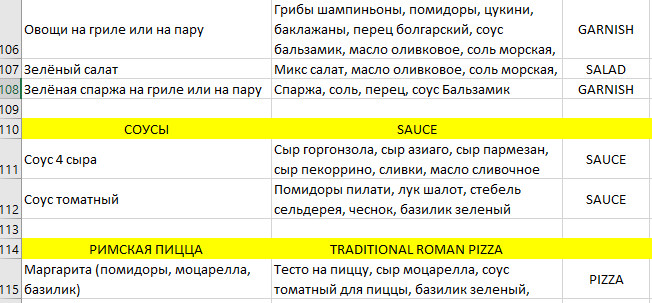

Можно немного разжевать? :) У меня есть доп. поле с указанием категории. Я приложу скрин с примером. В данном случае у меня 7 видов цвета и по 2 поля на этикетку - заголовок и текст, которые должны быть покрашены в цвет соответствующий категории. Правильно ли понимаю, что надо сделать по 2 стиля на 1 категорию, т.е. всего 14? Но как подсовывать стили при DATA MERGE? Или вы имеете ввиду слово-маркер, которое добавлять в поле текста и поиском по нему потом менять стиль?
Но потом надо будет все эти слова той же заменой ликвидировать? В скрине - 1. Заголовок, 2. Описание, 3. Раздел
Спасибо! :) Я понял, в зависимости от сдвига по именам поля, происходит вывод текста в фрейм с этим именем, который заранее покрашен в нужный цвет. Отличная идея! Теперь сообразить бы как сделать эти смещения (табулирование) применительно к списку при сохранение из экселя в текстовый файл для последующего слива.

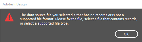

При попытке сохранить текстовый файл с набором ФИО в формате, отличном от UCS-2 LE BOM кодировка в полях merged портится или даже появляется предупреждение. Это правильно? (сохраняю в Notepad++).
p.s. Поэтому приходится все время держать копию текстового файла с "правильной" кодировкой, в который и перевставляю набор ФИО из Ворда.
Вы уже несколько раз упоминали эту проблему :)
Не понимаю зачем вы так делаете... проще же макросом

И да, нужен UCS-2 (BE, LE вроде как не важно :) )
Реакции: hulk1776
Я подозревал, что решение намного проще, чем копание в перекодировках файлов (очередные полдня с этим валандался). Да, гораздо проще сохранить текст из Ворда в нужной кодировке, чем открывать "образцовый" текстовый файл, туда вставлять нужный текст и потом биться с кодировками (в разных средах [VBA/script]). Большое спасибо))

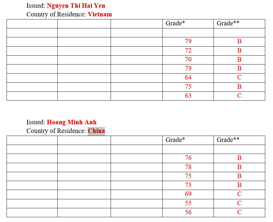

Добрый день. Задачка на отсутствующую;]] сообразительность... Имеется "двумерное" множество данных. Можно ли его обработать Data merg'om?
зы. Красным - меняющиеся данные: ФИО, страна и свой набор отметок успеваемости.
зыы. Табличек (пунктов) всего 20 штук. Поэтому интерес, скорее исследовательский.
