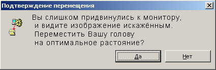

Спасибо, -=CMYK=-. Теперь ясно. Это ему "Мои документы" не нравятся. Ох и умные эти ребята из Adobe! В следующей версии будут проверять расстояние от глаз до монитора:

Ответ: Ph Cs "... не латинские символы ..."
у Вас иконка не верная на предупреждении ;)

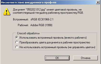

И если кто знает, скажите, как можно отменить появление также и этого окна:
    8.9 КБ · Просм.: 930
В английском: Edit - Color Settings - Color Management Policies - Ask When Opening.
Только выше в настройках выставь что ты хочешь с встроенным профилем делать.
