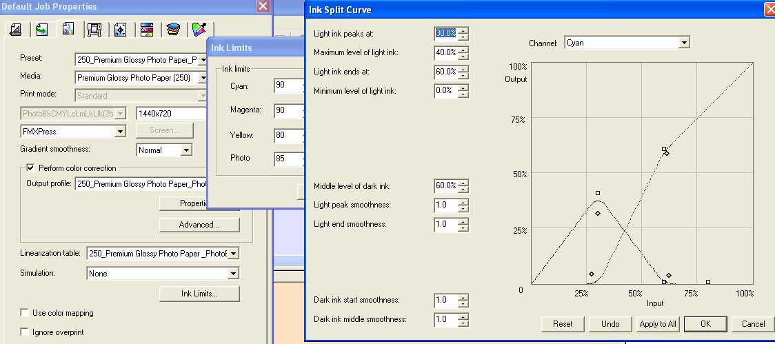

Epsonist сказал(а):
А нельзя ли взглянуть на линеаризацию для чего-то типа Luster или Semigloss? А какая получается скорость рипования при использовании "продвинутых" растров? Градиенты нормально печатает? (у меня плохо отрабатывает точки переходов лайтов в обычные чернила - рвутся градиенты)
Вот
А картридж-то у вас все-таки черный Photo или Matte
    93.4 КБ · Просм.: 753

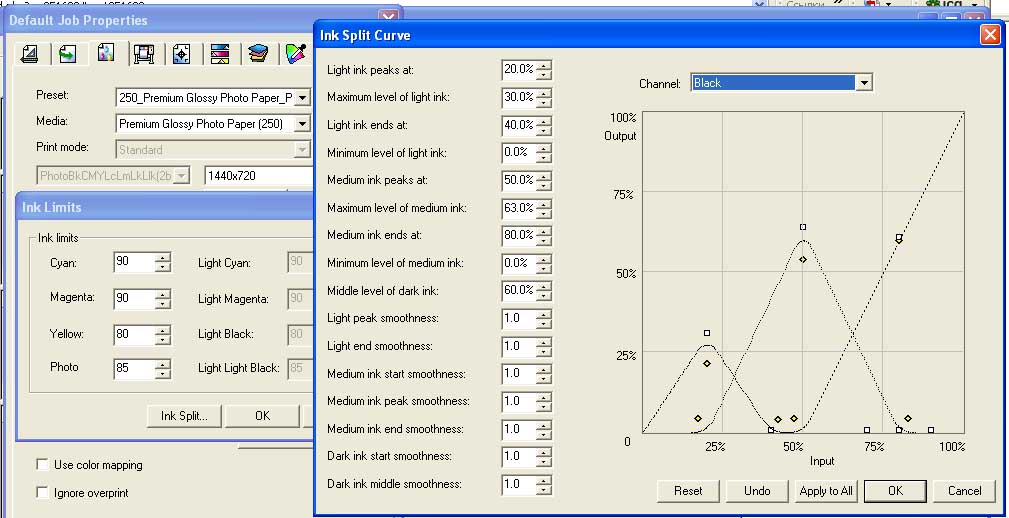

Прошу прощения, вас же сплит по черному интересовал
    102.3 КБ · Просм.: 1 013

спасибо! EFI ведет себя немного иначе - там даже в 100% основных цветах идет примесь 5% лайтов, да и пик лайтов повыше.
картридж фото, конечно.

EFI Colorproof??? Там цветопробу что ли делают на 9600?? ....да еще с низкой квалификацией персонала.
Учтите, что это были скриншоты из Фотопринта для пресетов для Эпсон 9800. Чернила-то разные все-таки. Presets (PTF) под 9600 для Фотопринта вы можете скачать с сайта ScanvecAmiable.

В приведенной функции одна серьезная ошибка. Все наверное понимают, что осветленные версии чернил были предназначены для минимизации сыпи в светах. Но не забывайте, что сыпь бывает и в тенях, только она там инвертирована, белая. Её нужно маскировать.
