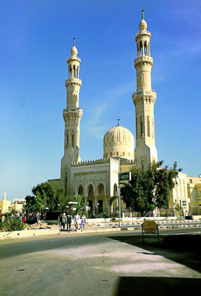

По краям фоток - плавные темные края. Как убрать?

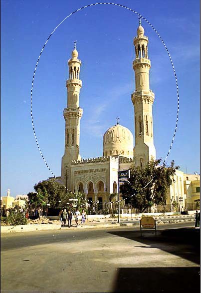

-выбираем инструмент dodge с параметрами brush=(чуть больше купола), range=shadows, exposure=20%
-слегка проводим по темным пятнам на небе (т.е. 1-2 раза) все в том же синем канале - может получится не сразу
-выбираем канал RGB и ... о чудо!

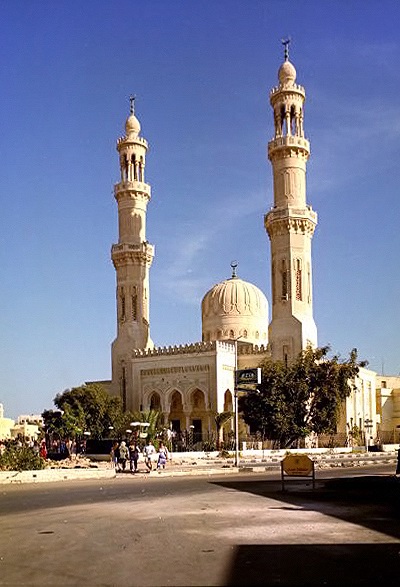

Ну вот, и причем здесь объективы???
1. Selective color, в нейтрали уменьшаем количество желтого (как загрязняющего небо) на 45% (по абсолюту)
2. Дублируем background, режим наложения screen, плотность 15%
3. Новый надстроечный слой levels, изменяем гамму в red=0,74; green=1.1; blue=0,66, маскируем в районе затемнения (особо проявившихся ее частей)
4. Немного sponge tool на background copy (desaturate)
5. Сливаем, немного dodge tool (midtones, 23%)
    101.6 КБ · Просм.: 980

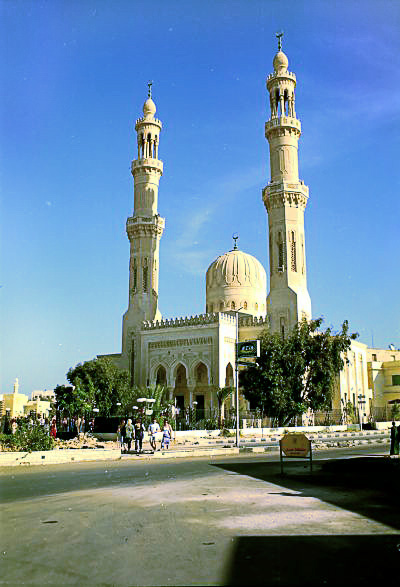

>> (сделано наспех, дабы показать продукт отличный от вышеперечисленных)

Способ №
1. Маскируем участки изображения, отличные от неба
2. Надстроечный слой levels, в канале blue - output levels изменяем на 97...255
3. Дублируем background (без маски), режим наложения на pin light
4. Далее цветокоррекция...
...способ хорош - отсутствием элементов махания "кисточкой"...
    90.6 КБ · Просм.: 962

В данном случае не при чем. Но вопрос был о краях, а их 4 штуки. Объективы валят - кругло. Вы хоть что придумывайте Alexmik о квадратных кадрах - ослабление экспозиции от центра к краю из-за оптики, но главным образом из-за центрального блица (посаженного на пентапризму или сбоку объектива у мыльниц) на больших расстояниях - имеет совершенно радиальную схему, потому что таковы законы природы. Геометрии и рассеяния света в среде.
В данном случае - очевиден дефект обработки, или, скорее всего - дефект от неправильного хранения пленки до или после обработки.
Чинить просто - найти наиболее выразительный канал и по нему воспроизвести контур и степень размытия маски. Затем используя эту маску для разных инструментов коррекции исправить дело.
