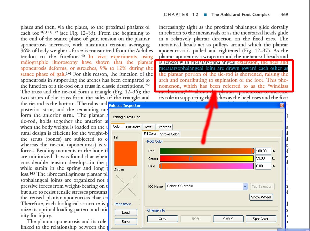

Это ж на вашем скриншоте наметили, как нет?
Реакции: yuiop2017

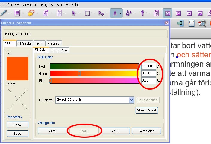

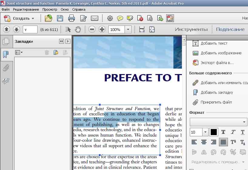

Изменения цвета нет. только яркость.
У меня начинает закрадываться мысль что этот плагин не очень подойдет для редактирования текста налету.
    37 КБ · Просм.: 735

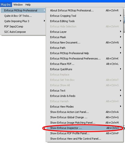

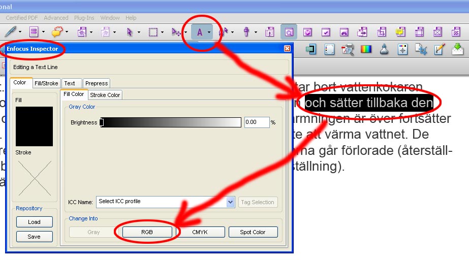

Потому что текст пока в Grayscale. Потыкайте там же в разные пимпочки - как только переведёте в RGB, появятся нужные ползунки. У меня на этом компьютере, к сожалению, свежей версии Питстопа нет, пощупать и скриншоты сделать не могу. Но оно там точно есть, поищите.

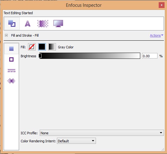

А быстрее нельзя это как-нибудь делать чтобы сразу при нажатии на Edit text line во вкладе Fill and Stroke появлялся какой-то простой набор цветов? А не так что сначала переключать RGB, потом или цвет настраивать, или ещё по менюшкам переходить и выбирать уже готовый из Color Picker - Standart(Favorites).

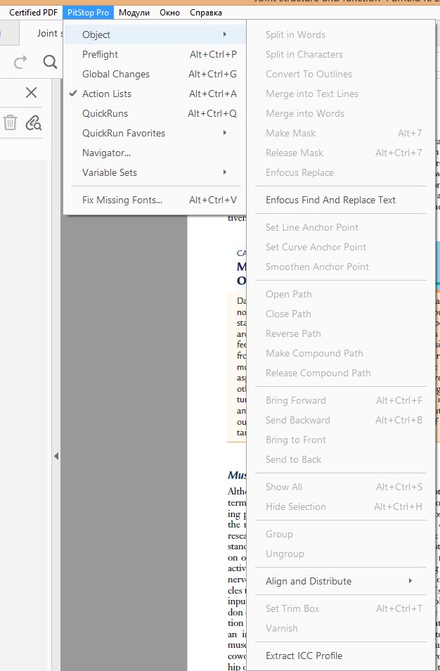

Можно сначала запустить другой экшен: разбить выделенную строку на символы (split in charachters). А потом уже выделить нужные и запустить покраску выделенного.
Реакции: _MBK_
Кстати, вангую (питстопа нет проверить), что второй экшн даже не понадобится - разбитый на символы блок, скорее всего, можно смело красить акробатом ;)

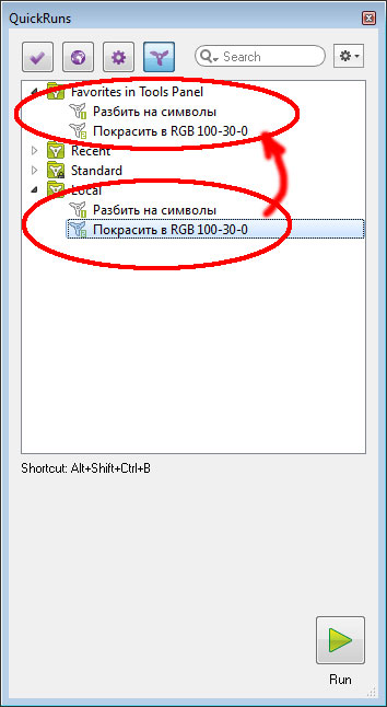

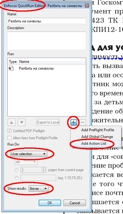

И как его добавить куда-нибудь для быстрого доступа не понятно.

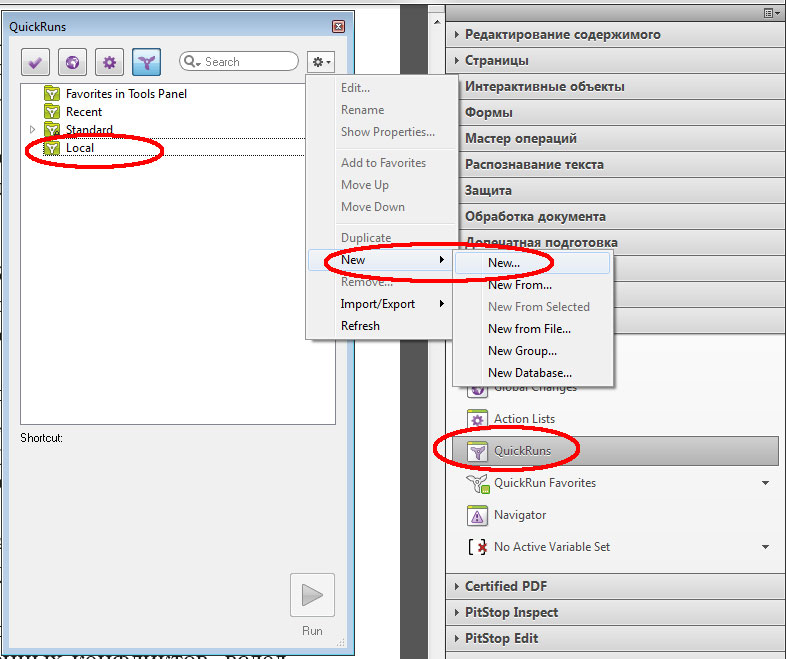

В Питстопе есть QuickRuns. Создаёте: 1) для split; 2) для покраски (если всё-таки будете красить Питстопом). Затем созданные QuickRuns добавляете в Favourites. Им автоматически назначаются shortcuts.
Теперь можете красить так:
  • выделяете строку;
  • жмёте клавиши для сплит;
  • выделяете нужные для выделения символы;
  • жмёте клавиши для перекраски в заданный цвет.
