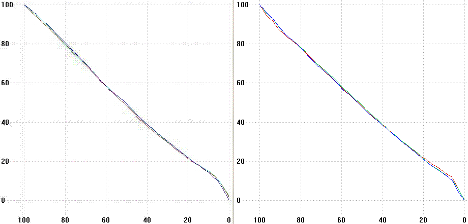

В прикреплённом изображении (13.6кБ) сравнение балансов серого по двум профилям - слева мой, Argyll CMS 1.0.3, Справа smilem, basICColor print v3.1.0.
У basICColor привязка черного к RGB 0,0,0, у ArgyllCMS черный светлее, но нейтральнее: RGB 4,5,0.
Есть подозрение, что с профилем basICColor будут "разрывы" в светах - ~L95 и в тенях, ~L5 по перцепционной шкале.
