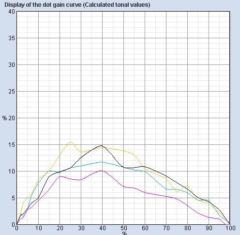

АУ!!!
Уважаемые гуру (сабос и герман со товарищи)!
Все таки, хотелось бы услышать Ваше ученое мнение о биениях ростиска в офсете, промеренных спектрально ( см. аттач, например).
Мне, в первую очередь, приходит на ум "некруглость" валиков, но мишени скремблированы и осреднены по полю.
Во вторую - неоднородность секций при печати.
    120.7 КБ · Просм.: 1 080
Это не биения. Это ошибки измерения, причем методические.

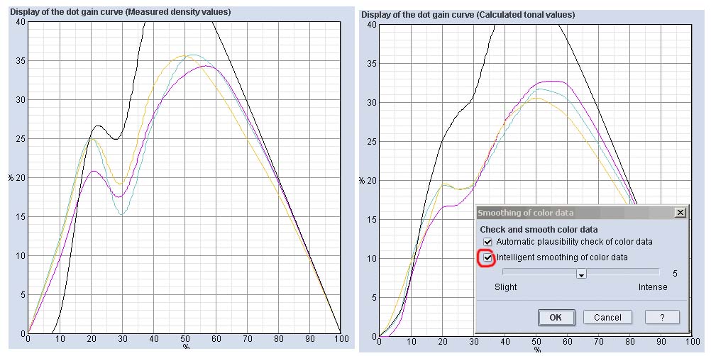

Ответ: Поддержание постоянства растискивания
sabos сказал(а):
PO не сглаживает градационные.
упс..., а как же скриншот.
На предмет математики - это по сути это одно и тоже - разложение исходного процесса на гармонические фукции или на степенные, с разницей в дальнейшей обработке, т.е. в реализации частотной фильтрацией шума, да и считать можно где угодно, предпочитаю maple :)
На предмет сглаживания - imho есть два пути: сглаживание спектра и сглаживание лабовских значений, на первый похож smoothihg,т.к. оставляет в файле промеров спектральные значения, второй - на скриншоте.
С уважением,
coLabs

Ok, давайте меряться скриншотами. Ваш мне не понравился. Удаленную диагностику делать не рискну, но подсказать могу. Промах в 30% пояснить сложно, там обычно точки смыкания вносят искажения, но эти искажения не могут быть инверсией. А у вас инверсия (очень плохое явление). Что со светами в черном? Вы их сожгли. Что с полутонами в черном? 50% DG переводится на язык градационной как "залипли нафик". Ибо 50+50=100%. Т.е. в полутонах вы печатаете плашку. С такой линеаризацией профиль не получится. Даже третьего сорта не будет. Со сглаживанием, с дпф и с maple - шансов нет. В печку однозначно.
coLabs сказал(а):
На предмет сглаживания - imho есть два пути: сглаживание спектра и сглаживание лабовских значений, на первый похож smoothing,т.к. оставляет в файле промеров спектральные значения
Научите. Четыре года пользуюсь PO, казалось что хорошо знаю PO 5.1. Как в PO сделать smoothing, сохранив спектральные данные (и/или плотности)? Только сперва сами внимательно посмотрите на режим - должен уцелеть measured density values.

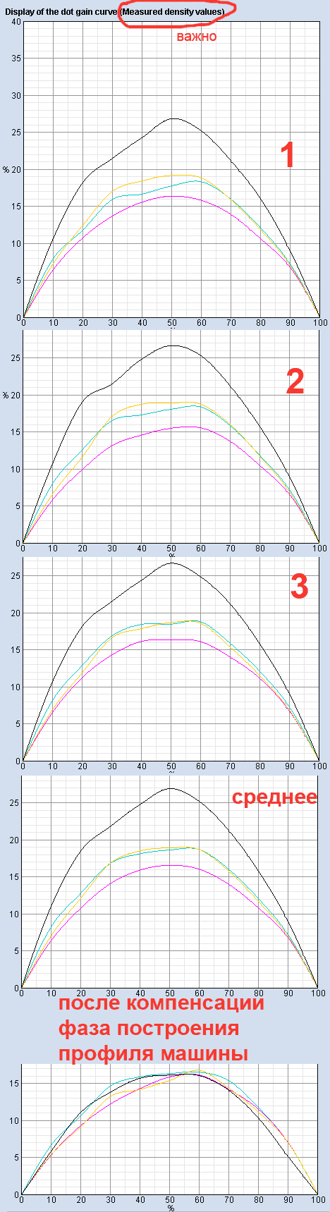

Еще один подводный камень. Ростиск - относительный параметр. Производная от плотности. Если работаете с ростисками - помните о нюансе "процент от процента". И о том, что вычисляется ростиск от плотности ближайшего solid. Ближайшего - это значит лежащего в той-же краскозоне, и желательно недалеко лежащего. Дабы не запутаться по неопытности, рекомендую при вычислении CKO работать с первичными данными, т.е. с плотностями.
Уже было справедливо отмечено, что градационная - это гладкая, монотонная функция. В ней не может быть "синусоид" и инверсий. Самое важное - не стремитесь к сверхвысокой деталировке. Не мельчите. В градационной наиболее важно выделить тенденцию. К примеру, уплощение "колокола ISO" - плохая тенденция. Стравливание светов - плохая тенденция. Разбаланс секций - - плохая тенденция. Именно эти тенденции нужно выделить и компенсировать.
Возможность увидеть градационную в программах-профилировщиках предназначена не для анализа и обработки. Она служит для самоконтроля, для того чтобы проверить входные данные на гладкость перед построением профиля. Дабы избежать раздрызганых, зашумленных профилей. Которые, увы, так распространены сейчас.
На прощанье обещанные скриншоты. Усреднение 3x4=12 (3 листа, на каждом по 4 шкалы), приведены первые три промера. Выявлено две критичные проблемы градационной: уплощение колокола ISO и разбаланс секций. Сделана компенсация на рипе. Профиль создавался на второй стадии, после компенсации указанных проблем.
    24 КБ · Просм.: 1 073
