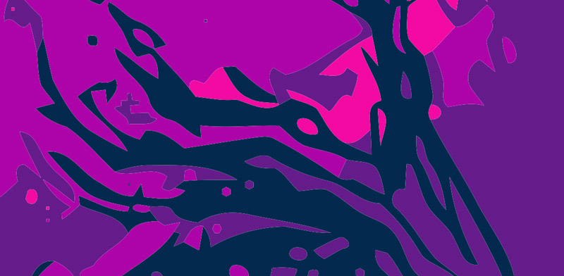

А бывают случаи, когда дизайнеры предлагают "рваные" векторные объекты (писк моды) по однородному или текстурному фону.
Это, я так понял, что-то наподобие этого (все 4 цвета - пантоны), или нет?:
    82.5 КБ · Просм.: 748
Ответ: Подготовка макета для печати шелкографией по ткани
Все вышеописанные методы выполнимы в программах Адоба (Иллюстратор/ИнДизайн/Фотошоп), либо все-таки, привлекаются сторонние программы?
В Адобовских продуктах делаются макеты. Помнится, поднималась тема, что Адобовский софт умеет писать композит с уже встоенными объектами треппинга (т.е. делает это до РИПа). Но я пользуюсь встроенными в РИП средствами. Т.е. непосредственно на выводе. Понимаю, что это может заставить нервничать препресс, но можно же и битовые карты показать в виде формпруфов. :)
Да, вроде этого. Треппинг будет выполнен для спотов однозначно, а для триады - в зависимости от разницы примыкающих процентов. Если она не превышает заданного числа, то треппинг не выполняется.
