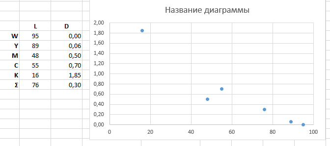

но поскольку условия печати ТС могут отличаться от ваших, было бы интересно сопоставить светлоту (L) с плотностью красок за нейтральным фильтром чтобы понять можно ли ее использовать как универсальный (для любого профиля печати) показатель нейтральной плотности.
Бумага. L=95 D=0
Желтая L=89 D= 0.06
Пурпурная L=48 D=0.5
Голубая L=55 D=0.7
Черная L=16 D=1.85
В принципе, мои измерения подтверждают измерения Igor Bon. До L=80 мы укладываемся в D<0.3 за нейтральным фильтром

За исключением ваших измерений пурпурной краски и включая одно измерение Бона плотность неплохо коррелирует со светлотой.

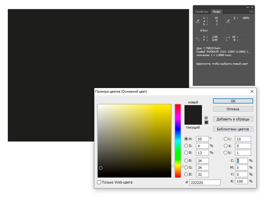

Только, все пишут, что L для 100% черного =16. Не знаю, может я не так делаю, но у меня 10 :o|
Правильно же, инфо, в цветовой модели LAB смотрю значение L ?(цветовой профиль фогра 39)

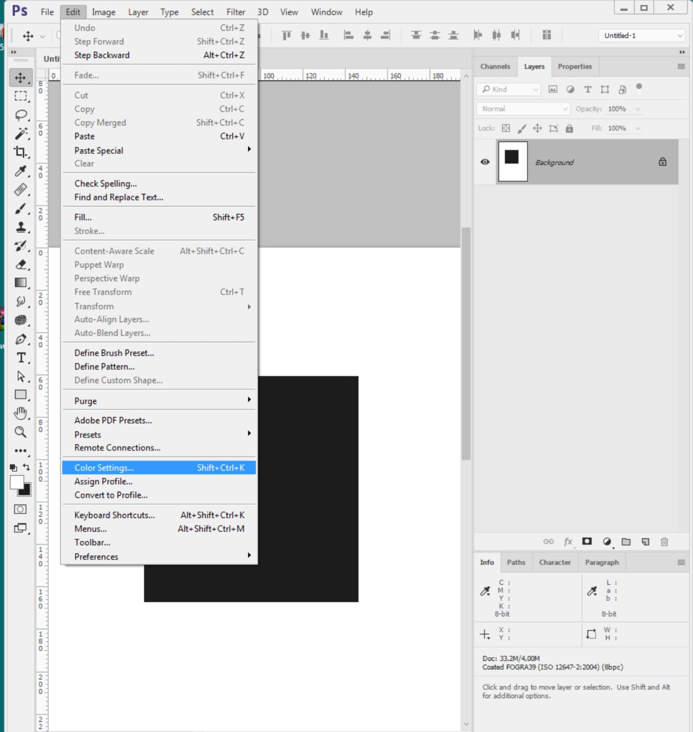

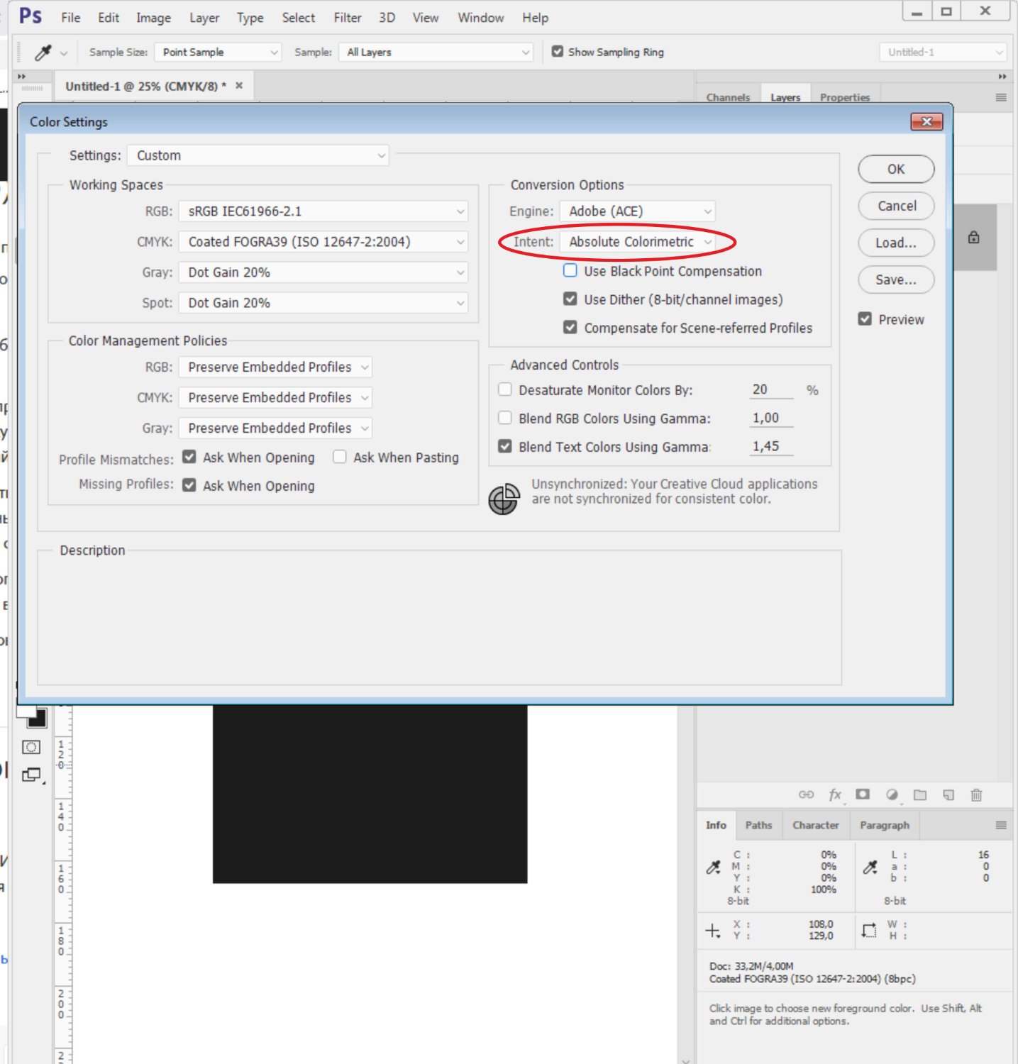

16 - значение для 100 % Black в стандарте ISO 12647-2 часть 2 для листовой печати на мелованных бумагах. В фотошопе при подключенном профиле Fogra 39 получается для 100 % Black при Intent Absolute Colorimeric в Color Settings
Здесь посмотрите
    147.7 КБ · Просм.: 59
    177 КБ · Просм.: 58
