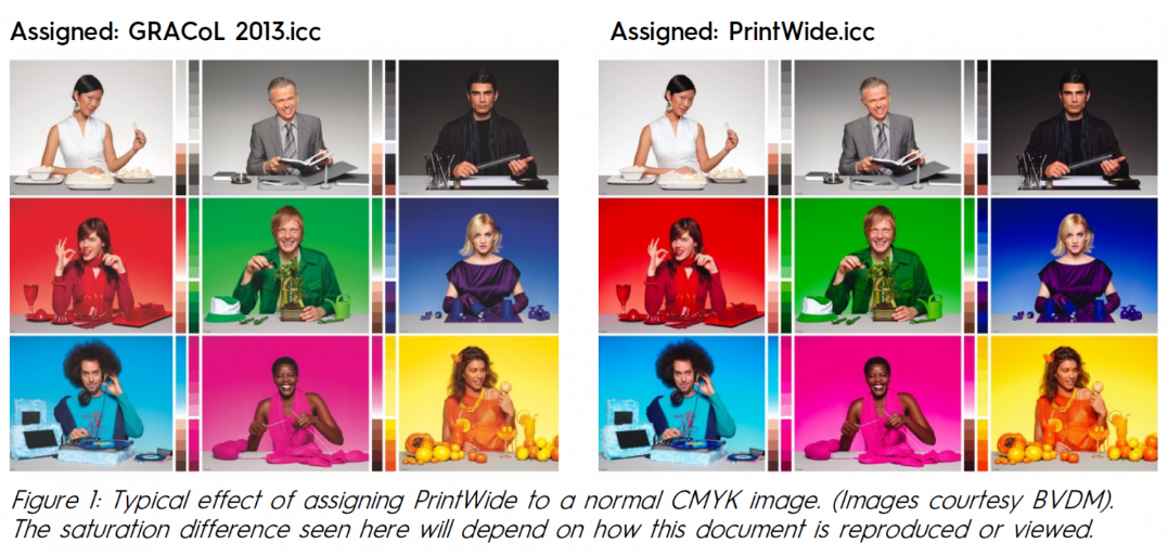

Профиль Idealliance для широкоохватных устройств (тонерная печать, в том числе) и широкоформатки. Нет уклона в фогры и подвязки на офсетные стандарты (если например вам от тонерки нужна не печать в стандарте, а просто красивая картинка). Вот тут подробнее: PrintWide® Profile - Idealliance
в упор не наблюдаю сколь-нибудь существенных отличий...
Поддерживаю serzin — мы сильно отклонились от темы (у ТС файл уже в CVYK)
мы сильно отклонились от темы (у ТС файл уже в CMYK)

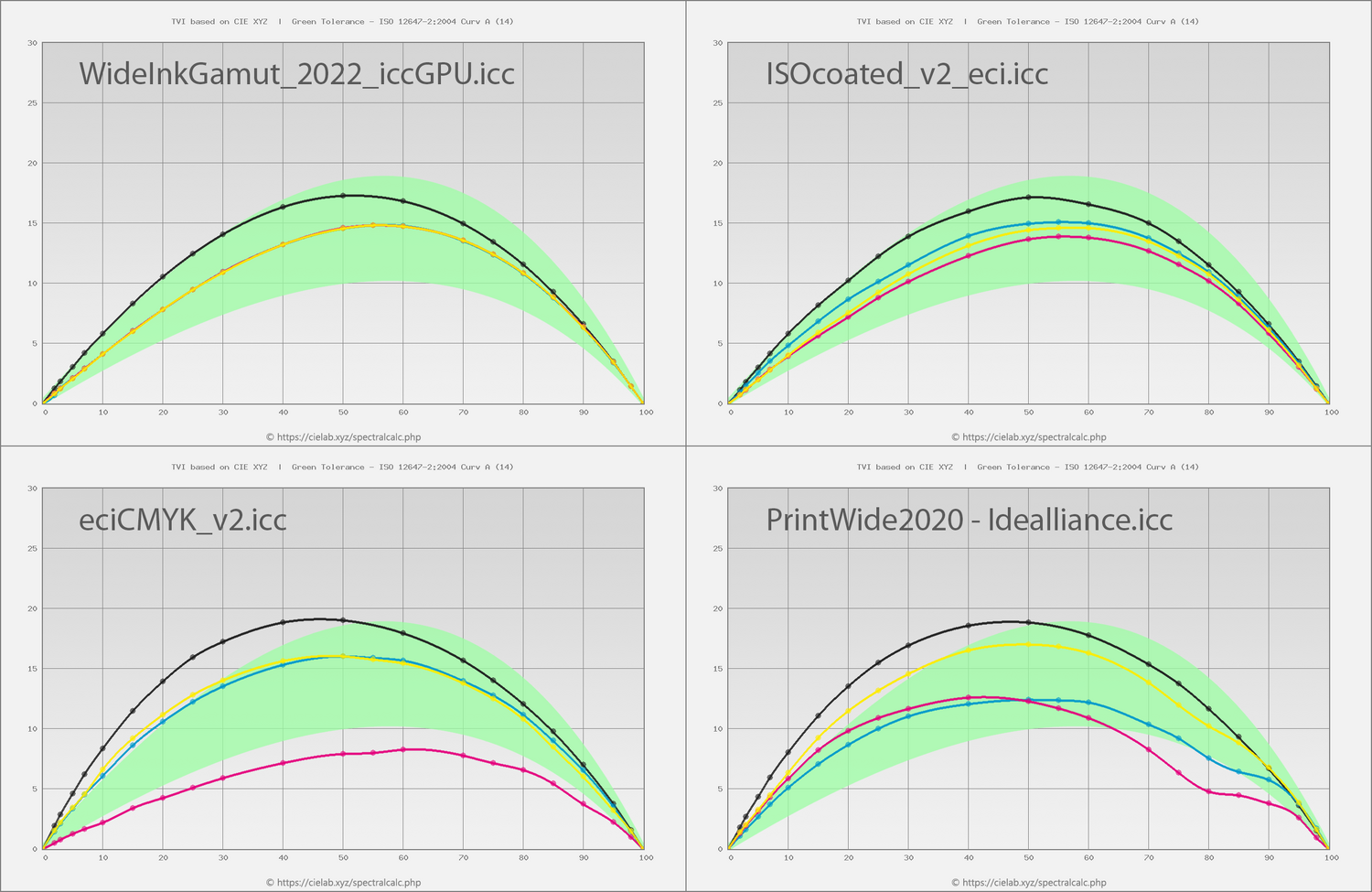

Ну присвоение профиля большого охвата цмику - вроде как решение, если заказчик хочет повлиять на печать своими силами, через макет. С подачи alex103 такие профили обсуждались в деталях, тут и образцы таких профилей есть с чистыми красками.
    594 КБ · Просм.: 164
