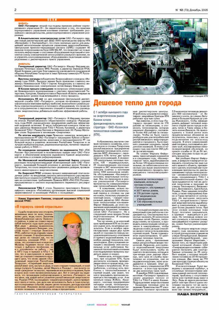

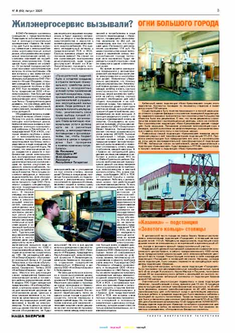

доброго времени суток
покритикуйте, пожалуйста
корпоративная газета А3, периодичность - 1 раз в месяц

Тоска. Верстка такими широкими колонками плохо воспринимается читателями. Пока читаешь строку, потеряешь начало ее. Верстка очень однообразная: картинка вверху, блок в фоткой внизу. И так по всем полосам? А нельзя ли чередовать с горизонтальной версткой?
Основная проблема не в дизайне. Как кажется, эти типичный случай, когда содержание определяет форму. Чтобы здесь дизайн разнообразить, нужно разнообразить содержание. А так пока вообще трудно понять, кто и зачем может читать такое. :(
И еще наверное на глянцевой бумаге напечатано...
А насколько реально повилиять на структуру содержания? Если можно, то не все потеряно.

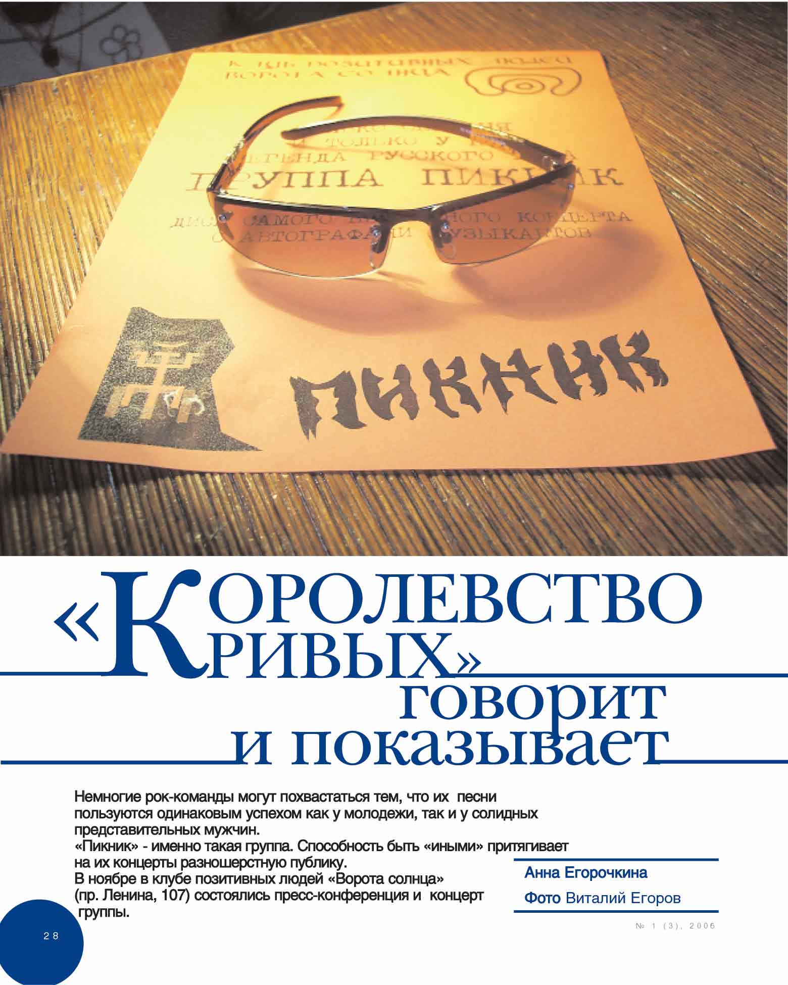

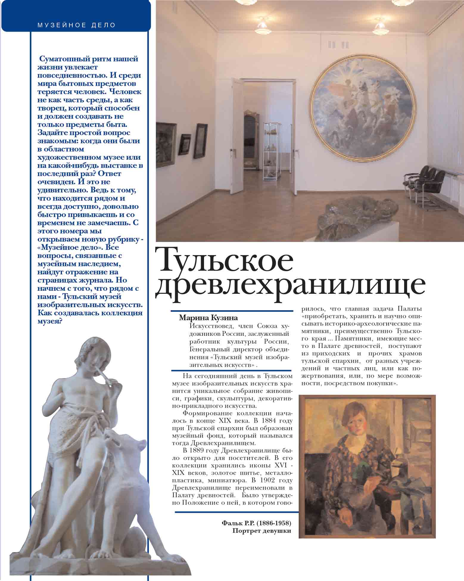

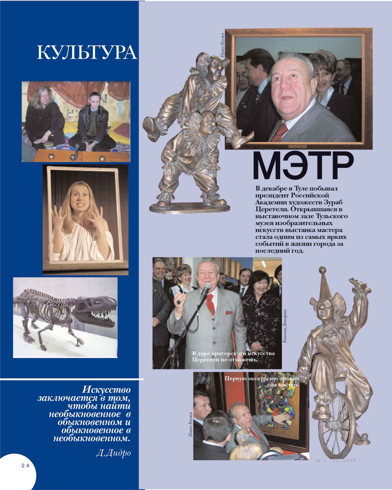

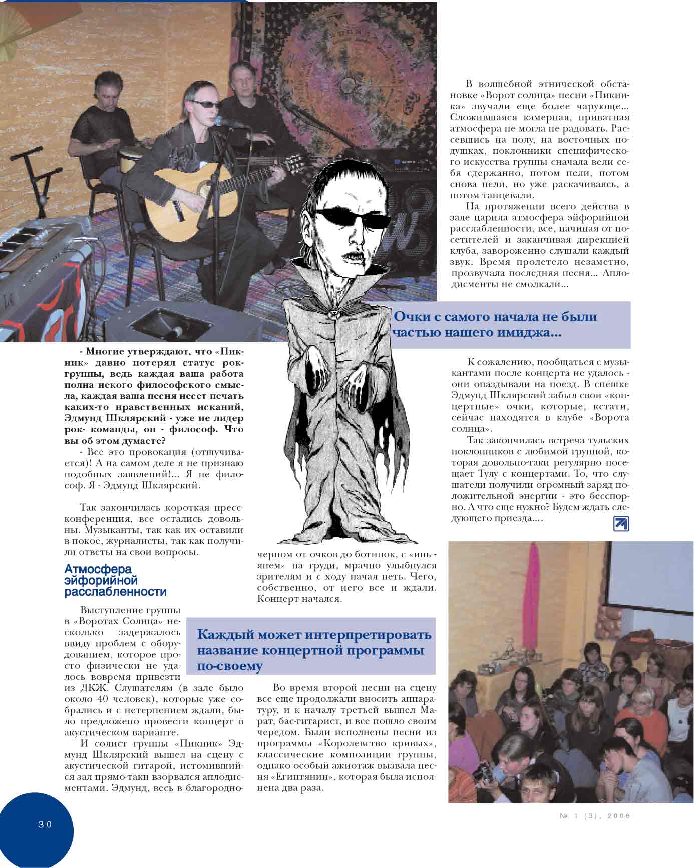

Коллеги! Просьба высказать Ваше компетентное мнение по поводу верстки слелующего издания:
Полноцветный глянцевый региональный (тульский) журнал "71+"
56+4 полос, 210*265 мм, НЕ рекламный:
    187 КБ · Просм.: 1 521
    145.1 КБ · Просм.: 1 487
    171.1 КБ · Просм.: 1 339
    141 КБ · Просм.: 1 481
    170.8 КБ · Просм.: 1 540
Продолжение:
Да, в дополнение: это только 3 номер, сейчас готовим 4, прошу подсказать, что поменять, как сделать лучше

71 plus, себя экспертом не считаю, поэтому вкратце навскидку...
... что не понравилось:
Синие врезы, на синих подложках врезающиеся в колонки текста выглядят неряшливо. Я бы так не делал.
Громадные подложки под рубрики полос и номера страниц в сочетании с мелким кеглем шрифта – выглядят странновато. Хотя, наверное, дело вкуса;
Подпись вывороткой прямо на фото с Церетели – убожество. Места у вас полно и под фотографией, зачем же лепить ее на снимок?
Врез на полосе с динозавром, я бы не стал наклонять. Опять же - впечатление неряшливости.
На полосах «Серьезно» и «Культура» в левых колонках набор фотографий без сопровождающего текста. Можно догадаться, что это анонсы материалов последующих полос, но зачем об этом нужно догадываться? Трудно что - ли сделать соответствующий отсыл?
Слипающийся интерлиньяж в подписях и подзаголовках, по-моему, только раздражает читателя.
Полоску с «Парадизом» я вообще не понял. Это полосный рекламный макет или обложка журнала «Парадиз»?
Не понравился логотип журнала. Цифра «71» на нем абсолютно не читается. Просто две галочки.
Не понравилось расположение логотипа на обложке. В общей мешанине анонсов он вообще потерялся и слился с вывеской супермаркета.
...что понравилось:
Понравилось, что есть энное количество дизайнерских задумок реализуемых от полосы к полосе. Т.е. попытка разработки стиля была и можно его дальше совершенствовать уже не с пустого места.
Uchenik88, по вашим полосам ограничусь только маленьким замечанием. «Отбивки» в межколонниках внутри статьи делайте либо везде, либо - нигде. Я бы их вообще убрал. Остальное может кто-нибудь еще выскажет.
