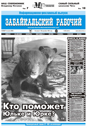

Вот как мой коллега делает у нас "толстушку". А поскольку мои замечания для него не имеют веса, хотелось бы ознакомить его с вашими мнениями.

zabrab, а первая ничего так :) Какая фотка, просто шик, блеск, красота :)
zabrab, привет букле и тайше от Саи :) Да и всем ЗабРабу!

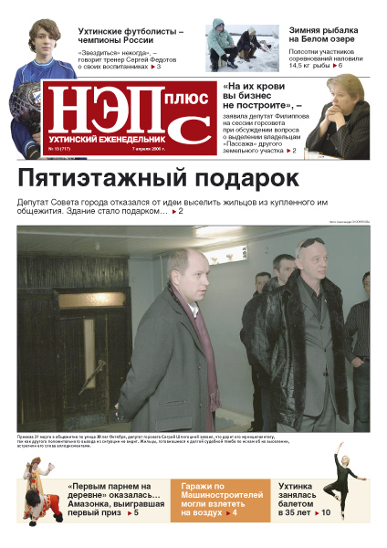

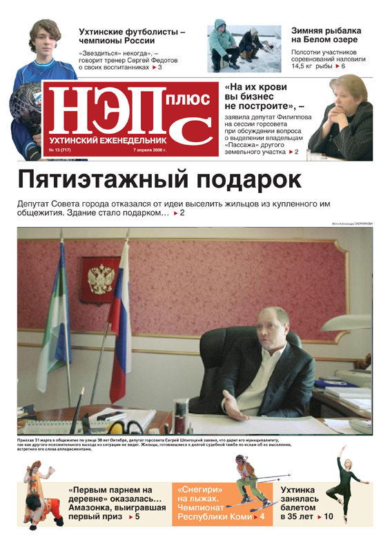

Первая полоса, сегодняшний выпуск.
по-моему, здоровско.
нравится: шапка, которая залезла на картинку.
не нравится: слишком много воздуха между подписью к главной фотке и нижним анонсом, несочетание цветов в шапке и нижнем анонсе, неконтрастная главная фотка, не выровнены по краю фото рыбаков и анонс "На их крови...".
st1cky сказал(а):
не нравится: неконтрастная главная фотка".
а мне вообще фотка не нравится. Скучная. А скажите, у вас в газете профессиональные фотографы работают?
Да. Работают. Например очень профессиональный фотограф - член союза фотохудожников Скорняков Александр. На прошлой конференции, когда мы показывали свою газету, многие авторитетные для меня люди отмечали его работы. Я горжусь его работами и тем, что мы работаем вместе.

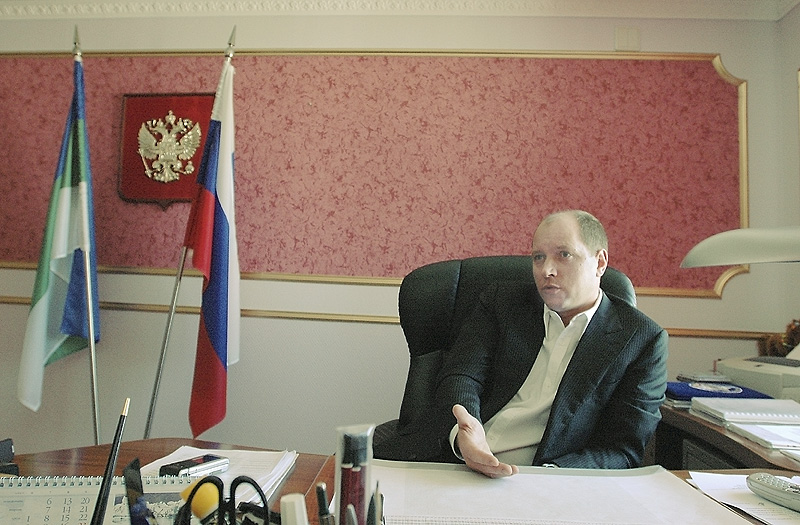

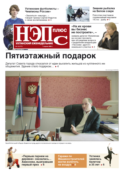

По поводу этой фотографии была дискуссия.
И был другой вариант. См. аттач.
Как говорил Эдвар Опп на прошлой конференции - бывают фотографии ценные:
а) в художественном смысле,
б) в репортажном - неповторимый момент, ситуация.
в) в обоих смыслах.

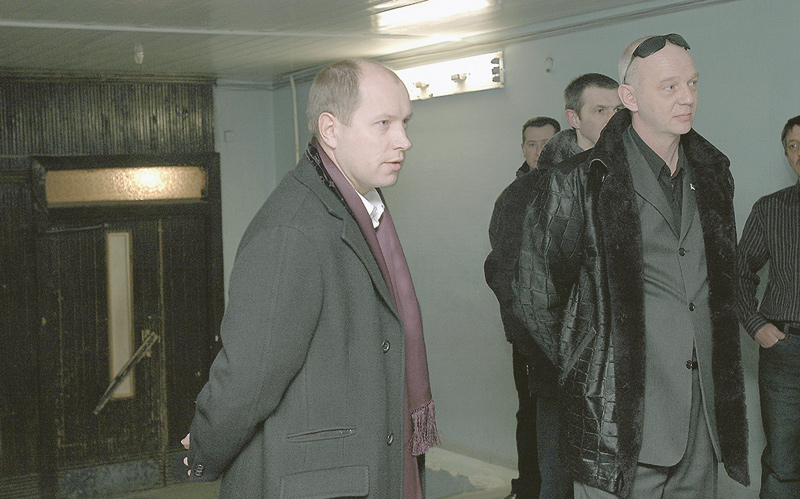

Данное фото было решено поставить т.к. она ценна именно этим - фиксацией момента. Фотограф был в нужном месте в нужное время.
Господин депутат (собственник общежития [лично] подал иски о выселении 150-ти жильцов, в т.ч. 40 детей). Мы об этом написали в прошлом номере. Утром газета вышла в продажу. Через пару часов он (депутат) нагрянул (с охраной) на 5 минут в эту общагу и объявил жильцам, что дарит ее городу. Именно этот момент и запечален на фото (с разбегу, навскидку). Сразу после этого депутат со свитой ушел.
Фото из первого варианта - интервью в кабинете. Верстка делалась сначала под него. И все же, после дискуссии решили остановиться на уникальном репортажном кадре - есть момент, есть настроение (мрачный, обшарпанный холл общаги, взгляд, жест). М.б. в ущерб "красивости". Скадрировать по другому уже не получилось, а такие моменты не повторяются.

Конечно, в таком цейтноте сложно уловить момент. Но мне, допустим, как рядовому читателю, фото ничего бы не навеяло.
А почему о фотографе спросила - "у кого что болит, тот о том и говорит". Вот у нас фотографами выступают сами журналисты, соответственно, процент удачных фотографий невелик. С завистью смотрю на журналы с качественными фото...
Спасибо на добром слове. :) У меня были большие сомнения по поводу данного решения.
Был вариант со средним анонсом в нижнем анонсном блоке - то же с вырезанной фигуркой. Три анонса - три равновеликие фигурки. Но не сложилось. :( Поэтому согласен м.б. кривовато. М.б., а может и нет... ;)

не нравится: несочетание цветов в шапке и нижнем анонсе
М.б., м.б., а Хансу Петеру Янишу понравилось ;) Цитата - "то, как вы работаете с цветом - это очень хорошо"...
По поводу фотки - выше написано.
st1cky сказал(а):
не нравится: не выровнены по краю фото рыбаков и анонс "На их крови...".
А вот здесь не понял, что Вы имеете ввиду... Речь о выключке по формату ради сохранения прямоугольности набора в ущерб читаемости? об этом речь? Поясните...

Вам "рядовому читателю" - неухтинке действительно это фото - "ничего бы не навеяло". Мы очень локальная газета. Не журнал. Новостная газета для ухтинцев. И эта ситуация с общагами в городе очень даже "на слуху". И это не единственная общага в подобной ситуации. Об этом говорят. И для нас именно важность ситуации, новости - критерий постановки главного фото на первую полосу. Красивостей... На этой неделе Скорняков отснял более ста фоток на собачьей выставке. Там такие шарпейчики!!! С соревнованию по подледной рыбалке корреспондент привез пару оч. вкусных фоток, и т.д.

с анонсом можете делать, что угодно, я про воздух говорил))) слишком уж много его, мне кажется осталось. увеличили бы кегль подписи до 12 - ничего бы страшного не произошло, думаю)
насчет цвета - я допускаю, что мое и Ханса Петера Яниша мнения могут различаться))) я высказал свое, он - свое))
по поводу фотографий - я бы посоветовал ставить более динамичные снимки. а они, что первый, что второй - статичны) не привлекают внимания))
насчет рыбаков с анонсом - я имел в виду, что лучше было бы выровнять их по одной вертикальной линии) по выключке анонс равнять не надо - слишком крупный кегль, не очень хорошо бы смотрелось.
Борисыч, ну правда, фотка скучная :) не смотря ни на что. Вот если бы их всех посадили лет на пять...

А кто говорит, что она динамичная и веселая? ИМХО, те, кто в теме (ухтинцы) - им понятен накал эмоций.
Ой, спасибо барин за разрешение. :)
В принципе я стараюсь использовать воздух - как разделительный элемент. Согласен, в данном случае его кажется много. Как я уже писал выше: был вариант со средним анонсом в нижнем анонсном блоке - то же с вырезанной фигуркой. Три анонса - три равновеликие фигурки. Оптическая плотность другая. См. аттач. Но не сложилось. Средний анонс с лыжником - слетел (т.к. упал материал).
Что ж, тут наши мнения (и наша книга стиля) расходятся. Вопрос: а Вы, что практикуете изменение стиля «Подпись под фото» (кегль, трекинг, интрельяж, ширина шрифта) каждый раз исходя из революционной целесообразности?
Более того!!! я допускаю, что могут существовать различные картины мира. ;) И что некоей «правильной» картины мира не существует. Я допускаю что ваше и Ханса Петера Яниша мнения могут различаться :) Вы высказали свое мнение, я привел его... :))
Спасибо. Про снимок я все, что хотел - сказал выше.
Поскольку Вы не сказали - ИМХО, то обоснуйте. Желательно аргументированно: это почему же «лучше»?

Борисыч, не ёрничайте)))
насчет стиля подписей под фото - да, на обложке мы иногда увеличиваем кегль шрифта (и иногда трекинг) в разумных пределах, чтобы читателю было удобнее, бросив быстрый взгляд при покупке газеты, разглядеть, что же там такое написано. кегль подписи под фото в этом (и только в этом) случае может варьироваться от 10 до 14 пунктов. мне кажется в этом ничего страшного нет, потому что используются те же самые шрифты.
насчет рыбаков и анонса - мне кажется (ИМХО))), что полосы с выровненными элементами смотрятся аккуратнее. вот и все)
