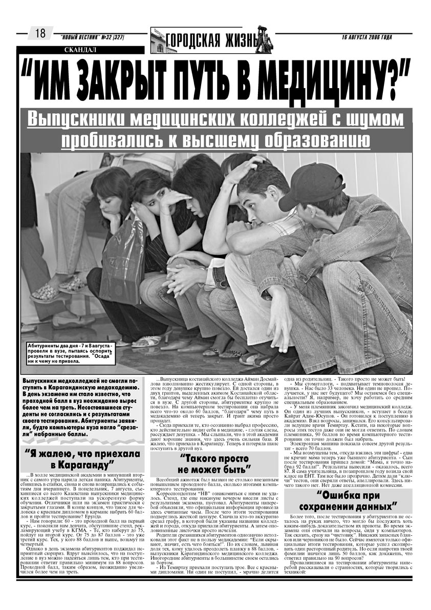

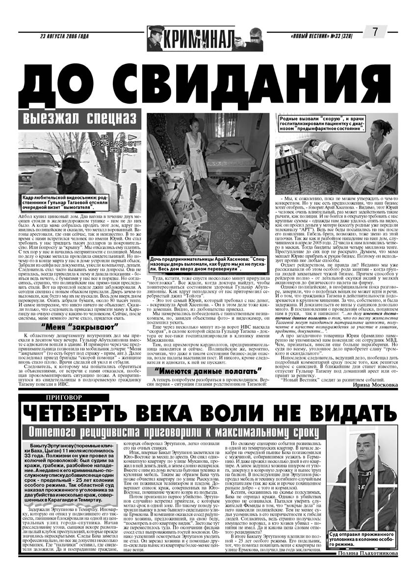

Вот, выкладываю внутренний разворот и заметочные полосы 2-3
Оцените.
P.S. Полосы делаем без билдредакторов, без макетов. Дали - делай.
Что написали, что сфотографировали, то и сверстали.

про кавычки уже говорено... :)
а так - мне нравится. контрастно, хороший фоторяд с информативными подписями. единственный минус сразу бросается - теснота. Стоит соблюсти расстояния от рамок и фотографий те же, что и межколонники.
ЗЫ. смотрел только разворот про абитуриентов не поступивших
Постараемся учесть. Чтобы учесть, нужно будет шрифт основного текста ставить другой, так как у нас в Казахстане открывающая кавычка елочка ставиться, а закрывающая эта казахская буква "н" (именно в этом шрифте).
А в других используются “английские двойные” :-(.
Получается, я технически не могу елочку поставить.

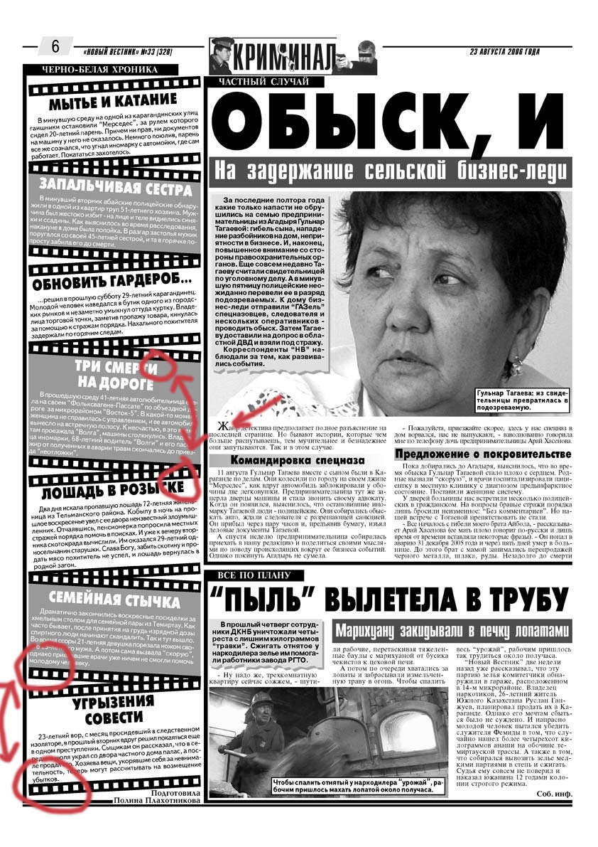

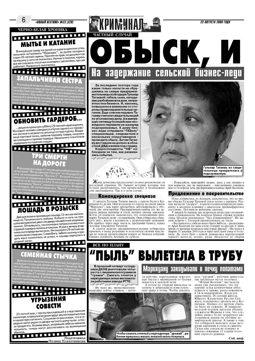

Вот еще новая первая и полосы.
Смотреть желательно разворотом.
П.С. Не пинайте за кавычки, усе понято, решенье где-то рядом.

мне малость режут глаз переносы в подписях к фото
возможно будет лучше без переносов?
и еще резануло глаз
на развороте. после слова ОБЫСК под запятой что наезжает на серую плашку нет белой подложки, а на правой полосе у буквы Д (ДО) белая подложка есть - надо было делать одинаково - или с или без.
думаю подложку делать вообще не стоило - смотрится несколько неряшливо - вроде неприводки (хотя и понятно что печать в одну краску)
и еще заметил в подписи к фото - в конце стоит точка.
есть ли в ней смысл?
Хочу сказать просто в плане верстки... Интерлиньяж очень маленький, нужно увеличивать, про кернинг вам, кажется, говорили. Не понял, чем оправдано применение выключки влево на двух материалах на 32-й полосе, особенно материал "Мы что, ..." - попорбуйте его почитать... Насколько важна линия по низу полосы? У вас практически везде идут полурамки.
По тому, что отметил красным: на полосе 71, слева на информашках - отступы заголовков разные, то же самое касается основного текста; буквица - имхо, это не буквица, надо было утапливать на 3-4 строчки в текст, отступ больше (если это делается в пижаме, то, видимо, применена стандартная буквица?). Полоса 72 - подпись влипла в линейку; материал внизу - основной текст очень близко к линейке (буквы у, р, щ "цепляются" за нее), Д в заголовке стоит на фотографии.
В целом смотрится очень забитым и грязноватым, особенно из-за множества толстых линеек...
Повторю, все ИМХО
