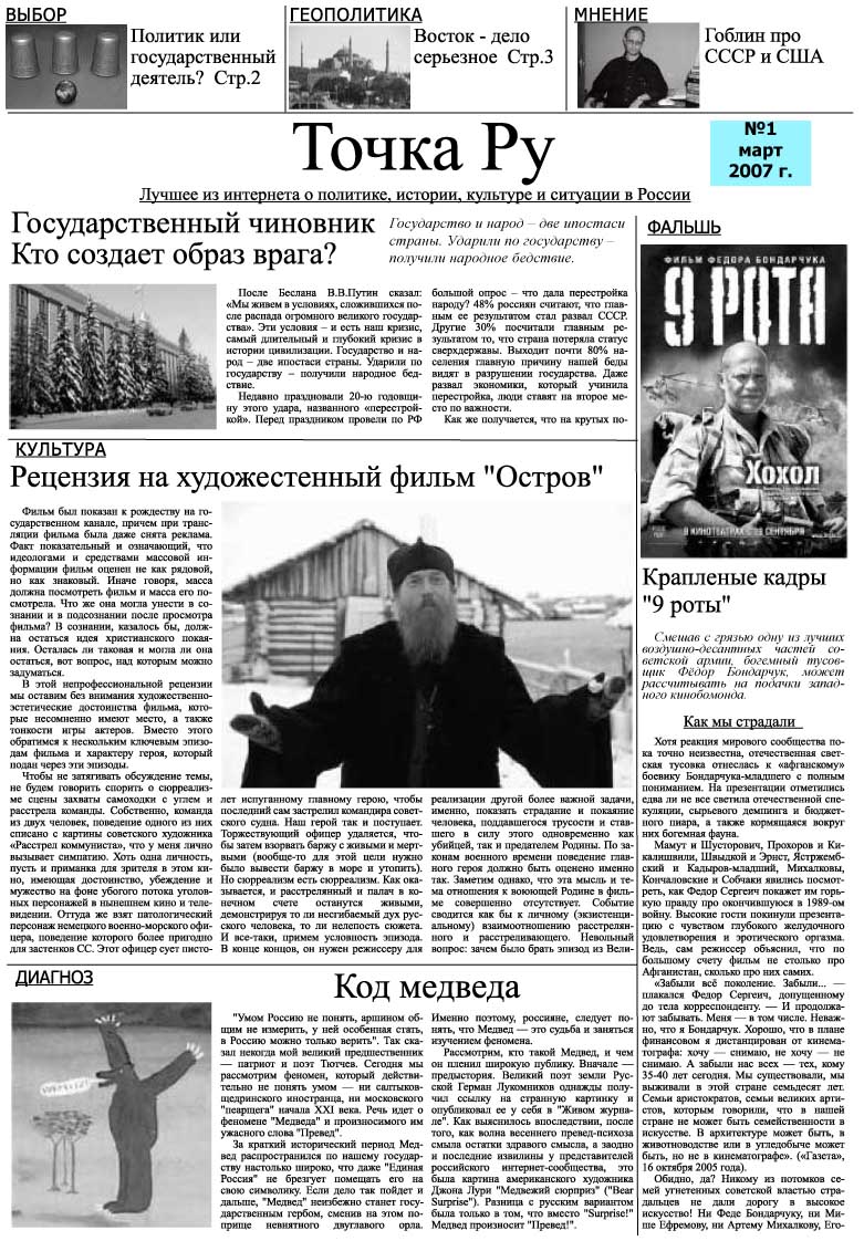

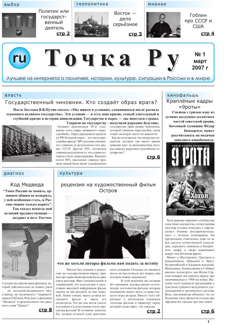

Посмотрите два варианта первой полосы
    298.8 КБ · Просм.: 1 212
    195.8 КБ · Просм.: 1 097
http://forum.rudtp.ru/attachment.php?attachmentid=26520
этот вариант лучше
1. токма вот логотип (шапку) - увеличить на процентов 10-15
2. рамки на фотки
3. рубрики - намного меньше (а то они через чур по сравнению с заголовками)
4. в анонсах над шапкой растояние бы увеличить
5. (тама де номер на циане) - лучше вобще убрать циан - или реалити использовать его в некоторых фишках на этой страничке
6. походу не въезжаю - рубрики с подчоркиванием или нет ?
7. неправильный подход в отношении подзаголовка в материале "Государственный чиновник...
8. под лозунгом газеты - нуно было бы линию провести тонкую на всю ширину странички + сделать растояние хотя бы в 1 см - до материалов
9. - да и вобще походу растояние между материалами хотелось бы больше чем между столбцами онных
10. ну и вобще если похлебать этот обед - мона было бы еще несколько замечаний сделать

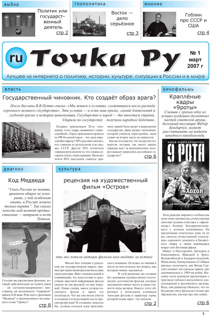

А я вот второй вариант доробатываю. Я понимаю, что мыжик по центру выглядит выигрышней, но единственный плюс. Тем более, что он попадает по сгибу газеты. Вот посмотрите, такой вариант имеет право на жизнь?
