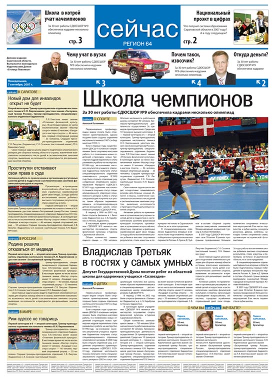

katrina сказал(а):
1. Не поняла, что Вы имеете в виду под "рваным текстом"? Когда низ колонок на разной высоте? Это не "фишка", а серьезная верстальная ошибка, от которой надо избавляться, поработайте с текстом трекингом и выровняйте.
нет, имел ввиду другое - когда последняя колонка на внутренней стороне полосы заужена и не выровнена по краю.
низ колонок не стал выравнивать сознательно. мотивация - текст везде может иметь одинаковое начертание/интерлиньяж (без подгонок) и более-менее однинаковую плотность, т.е. выглядит более естественно. конечно, это мои чайниковские размышления, но в обратном меня пока никто не убеждал. если это нужно делать обязательно, то объясните почему, или ткните меня носом в какую-нить книжку где этот вопрос подробно разжеван и разъяснен, пожалуйста...
katrina сказал(а):
2. Буквица не должна быть с красной строки. Чтобы не париться каждый раз с ее ручной подгонкой, напишите отдельный стиль для первого абзаца текста с буквицей.
да, все все оформления текста делаются через стили. :)
katrina сказал(а):
Правда, кое-что ручками делать все равно надо. Если между буквицей и следующим за ней текстом слишком маленькое расстояние по горизонтали, прилипает (мне кажется, такая проблема есть у Вас на 1-м скриншоте в нижних материалах с буквой "В"), придется расширить его кернингом. Если буква с нижними элементами (Д, например), они могут наползать на строку под буквицей, тогда ей придется дать сдвиг базовой линии.
спасибо за совет! а я этого и не заметил. исправлю.
может есть еще что-то, что не особо?
Это-то как раз вроде стильно смотрится, хотя я и не дизайнер, трудно судить.
К сожалению, нормативов в печатном виде с собой нет, но я больше всего времени проработала именно в газетах, и еще когда на первую работу по найму пришла устраиваться, принеся как образцы свои первые фрилансные газетки, мне указали на невыровнянный низ как на грубую ошибку. Потом там появилась художница, которая потребовала, несмотря на мое вялое сопротивление малоопытного тогда человека, ввести верстку по модульной сетке (в Кварке это потруднее делать, чем в Индюке), отказаться от практиковавшегося прежде вертикального выравнивания по формату. Дома, может, и найду какой норматив по этому поводу, сейчас с собой нет, но это как бы общепринято.
Если Вы хотите, чтобы текст сохранял "более-менее однинаковую плотность", это не значит, что трекингом пользоваться вообще нельзя - это наш важнейший инструмент подгонки текста; это значит, что им надо пользоваться аккуратно, в пределах нормативов (для Индюка опытные люди советуют не превышать + - 30), больший трекинг стоит делать только как художественный прием в заголовках и колонтитулах.
Верстальных косяков больше не вижу, может, что еще дизайнеры раскритикуют.
katrina сказал(а):

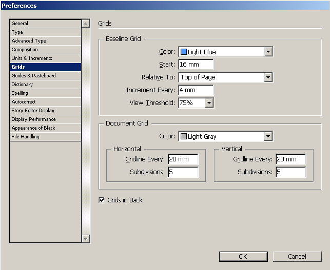

...Потом там появилась художница, которая потребовала, несмотря на мое вялое сопротивление малоопытного тогда человека, ввести верстку по модульной сетке (в Кварке это потруднее делать, чем в Индюке), отказаться от практиковавшегося прежде вертикального выравнивания по формату.
сетка - это супер. :) сначала хотел рисовать ее сам, но потом выяснил, что она уже есть в индизе и надо только задать смещения. наиболее удобным показался шаг в 4мм. бейслайн сделал тоже 4мм. не знаю насколько это правильно, но мне показалось очень удобным. собственно, тут нарисовано уже по ней.
извините за идиотский вопрос... а что такое "трекинг"?..
спасибо. :)
Сетку (ту самую, которая базовые линии) стоит делать равной интерлиньяжу, а старт подбирать так, чтобы первая строка оказывалась как раз вверху страницы. Поэтому лучше шаг задавать не в мм, а в пунктах - у Вас же кегль шрифта в пунктах, интерлиньяж тоже (в идеальном случае равен кегль + 2, ну хотя бы + 1, кегль, равный интерлиньяжу, уже чреват глюками.
Да, тут, конечно, почитать бы Вам литературу. Попробую объяснить на пальцах. Это изменение межбуквенного расстояния во всем выбранном тексте, в отличие от кернинга, который его меняет внутри конкретной пары букв. Разгонять или загонять текст, изменяя ширину букв, считается неграмотным, хотя верстальные програмыы это позволяют, иногда это можно использовать, например, чтобы разнообразить заголовки (см., например, "Московсктй Комсомолец").
В Индизе и то, и другое живет во вкладке Character, или, если курсор находится в тексте, становится активным на контрольной панели.
Обозначается парой букв, типа: A\V AV, только не бэкслэш и подчеркивание, а похожим образом расположенные стрелочки. Первый инструмент - кернинг, используйте, чтобы отодвинуть текст от буквиц, второй - трекинг - для загонки или разгонки абзацев.
Кстати, посмотрела еще раз Вашу работу, на 1 странице "висяк" увидела, т.е. слишком короткий конец абзаца (2 буквы). По этому вопросу нормативы читала когда-то, правда, они книг касались: конец абзаца должен быть по крайней мере на 1 см больше абзацного отступа и не длиннее, чем на 2 буквы не доходить до правой границы. Для газет, наверное, не так строго, но хотя бы 4-5 букв в конце абзаца должно быть, а то некрасиво получается. Регулируется проблема опять же трекингом, можно поиграться с корректировкой переносов.
примерно понял. старт был подобран с первой строки, да. в целом, вроде осознал, что надо перебираться с мм на пункты, потому что так оно должно быть правильнее, по-идее. на всякий случай прикладываю рисунок сеток (в мм) и окно их настроек. подскажите, что тут не так? рисуется вроде бы нормально, но если переходить на пункты..
katrina сказал(а):
Попробую объяснить на пальцах...
спасибо! трекингом и кернитом активно пользуюсь в заголовках, но не знал что они так называются. мне даже как-то неудобно перед Вами, что Вы сколько про них написали, лишний труд..
висяк в два символа обнаружил, да, Вы правы, это не красиво. спасибо за нормативы, попробую сделать по ним (их наверное не глупые люди придумывали).
но в общем, меня больше стал беспокоить вопрос о сетках. боюсь, как бы не пришлось потом все переделывать.
    5.3 КБ · Просм.: 1 018
    7.4 КБ · Просм.: 1 118
Если у Вас все ложится, может, и не криминал. Но Вам самому будет удобнее построить сетку по интерлиньяжу, лучше будет видно, что к чему.
А насчет выравнивания нижних строк я проконсультировалась, мне сказали, что писанных нормативов нет, но так общепринято. Иногда они специально не выравниваются как дизайнерский прием, но, конечно, не в том случае, как у Вас. Человек привел пример: X колонок, в каждой из них содержится фото и под ним некий текст о персонаже, тексты разного размера. Естественно, они кончаются на разной высоте, остальное - "воздух". "Воздух" вообще-то необходимо использовать, в том числе и в газетной верстке, но здесь - иначе, не в виде дыр внизу текстового блока.
katrina сказал(а):
...Естественно, они кончаются на разной высоте, остальное - "воздух". "Воздух" вообще-то необходимо использовать, в том числе и в газетной верстке, но здесь - иначе, не в виде дыр внизу текстового блока.
еще раз спасибо за советы. :-) постараюсь исправиться.

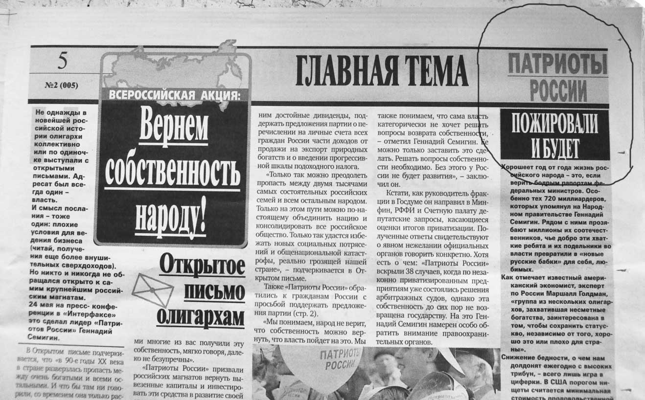

Конечно такой пример верстки больше подходит для комнаты смеха... Но все равно:) (газета ессно орган этих самых Патриотов России)

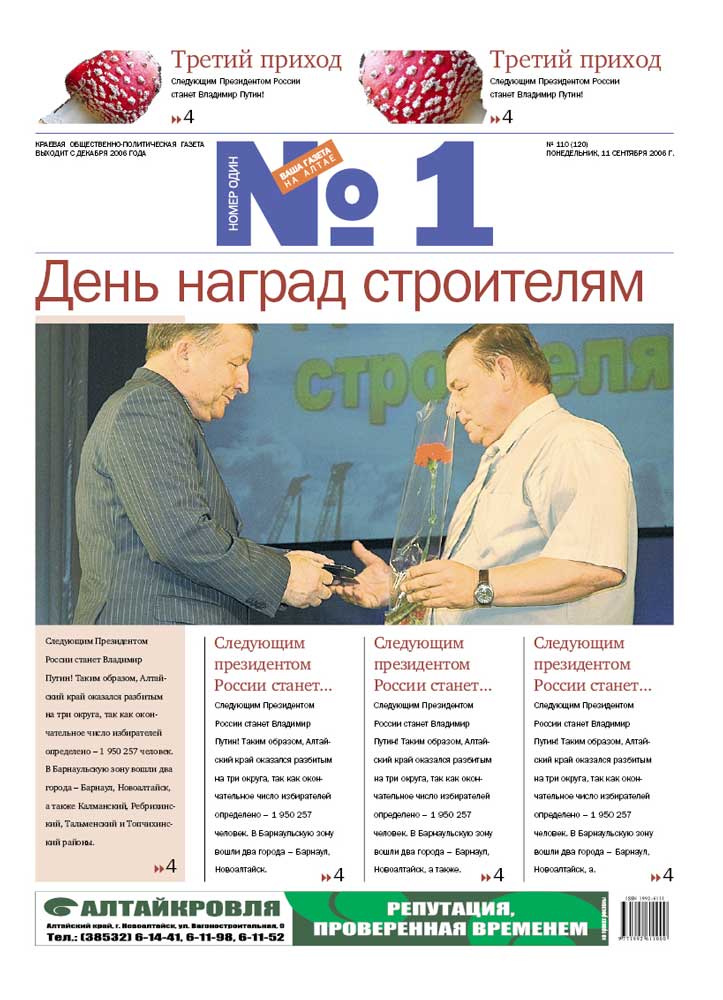

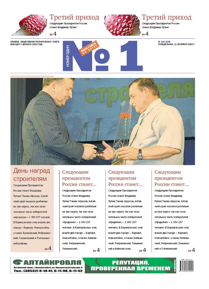

Еще один веселенький пример. Стопудово корельная верстка.
    137.6 КБ · Просм.: 1 187
2LAST: полюбак, жестоко бывает когда не включен гипернэйшн))) или шрифт с корелом не дружит))

Это ихняя дизайнерша с корелом не дружит:) Дело ж не только в переносах. У них на второй страничке мыло указано куда писать про их АШИПКИ. Ну я и написал:) "Больной не занимайтесь самолечением. Обратитесь к профессионалам:)"
Вообще довольно удачный пример как верстать НЕ НАДО. Прям для учебника. А то все пишут как надо...
Был у меня полноцветный журнал (100 стр.!!!) сверстаный в таком стиле в кореле (креатифф прет) жаль утерялся за давностью. Еще и прозрачности с разными режимами наложения добавились. Фотки с растром и РГБ я уж не вспоминаю... Это чудо пришлось выводить (к счастью не мне) Ничего, отпечатали - даже похоже на исходник (такая же лажа)

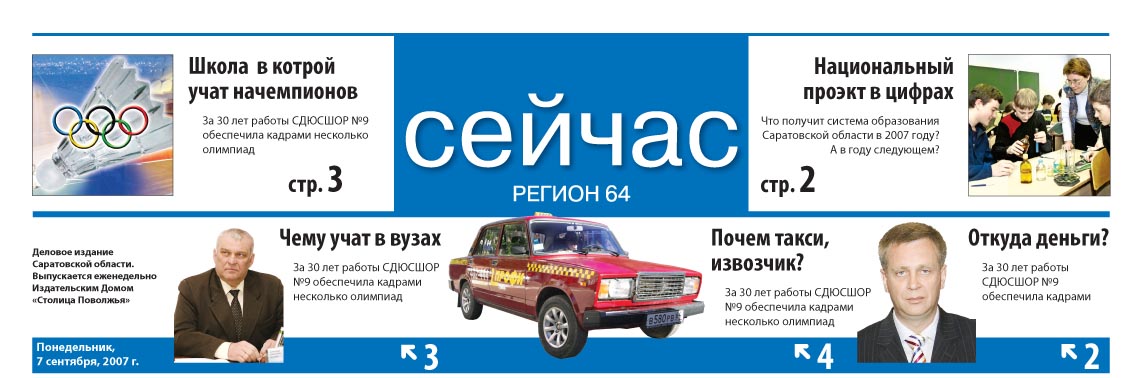

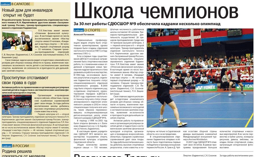

Сейчас новую газету А-2, 4+1 разрабатываю, создать дизайн и выпустить первый номер нужно до среды, т.е. В чистую только 3 дня на все. С утра первую полосу слепил. У кого какие мысли, какие замечания?
PS Для основного текста, и подзаголовков взят Myriad Pro, для заголовков, подписей рубрик и т.д. PragmatikaTT
    171.4 КБ · Просм.: 1 293
Такая вот шапка
