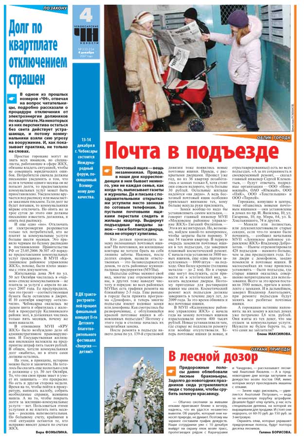

те проблемы, которые я пока не могу решить для себя - это оформление рубрик и работа с цветом.
Изначально рубрики оформлялись по другому и очень мне нравились, но... постоянно приходится искать компромисс между вкусом редактора и собственным.

jan_ch, сколько всего в издании полос? периодичность?
на вскидку: 1. купите журнал Русский репортер и обратите внимание на вертикальную полосу среди страницы - как там с ней играют. Она пошире и писать внутри нее можно так что читаемый текст остается.
2. Скучновато текст сам подан. Я бы сделал подзаги, врезки и т.д. Лид не в одну колонку а в две... потом подробнее опишу
Хм, народ, я конечно вообще тут не советчик, поэтому хотелось бы спросить - разве вот эти вертикальные полосы типа "К сведению" у jan_ch - не слишком много места кушают?

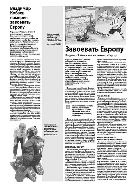

Можно попробовать сделать три основные колонки, четвертая - плашка, ее пошире, чем была, что бы туда писать что-либо, подписи к фоткам, например... и не сильно агрессивным цветом - 10-15% (в данном случае серый). подзаги, врезки и т.д. нецентральную фотку - вырезать.
шрифт основного текста не ваш только потому что мне лень было искать :)
попытайтесь что-либо такое изобразить в цвете

3 раза в неделю, 8 полос (один полный номер я и выложил)
Вряд ли куплю - у нас такого не видел.
Пошире смысла не вижу делать, сейчас она очень хорошо по сетке ложится (1/9). Туда большие тексты ставить не предполагалось и не предполагается. Изначально планировал: цитаты номера, цифры номера и т.п. мелочевку. Для этого ширины достаточно, да и кто мне больше даст, за это-то периодически выслушивать приходится.
Я бы тоже сделал. :)
Уж скоро полгода, как пытаюсь заставить наших бабок писать не кирпичи
А врезки пару раз пытался ставить - рубили на корню. Это ж сколько лишних предложений можно вместо них поставить... :)

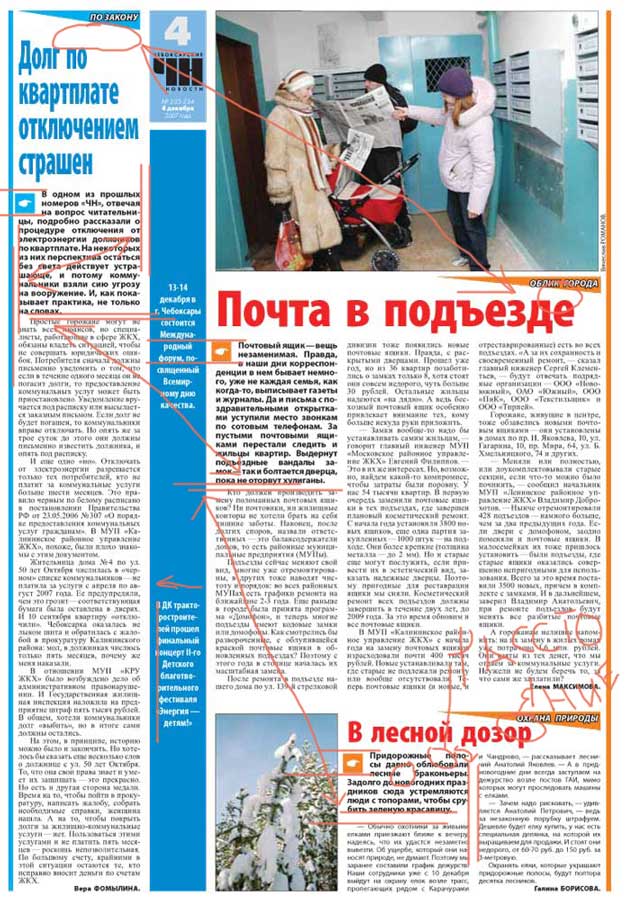

jan_ch, писать лень, нарисовал косяки по верстке, тк проще показать.
З.Ы. Что там насчет сетки-то? ))
З.З.Ы. А еще откадрировал фото
