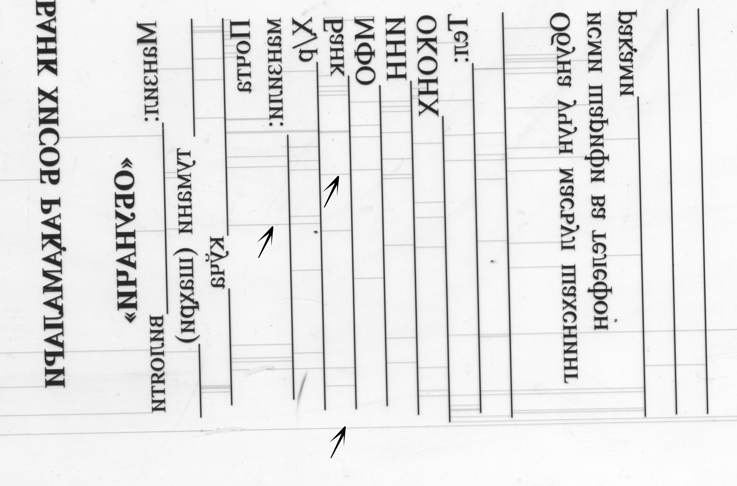

вот скан одного из файлов

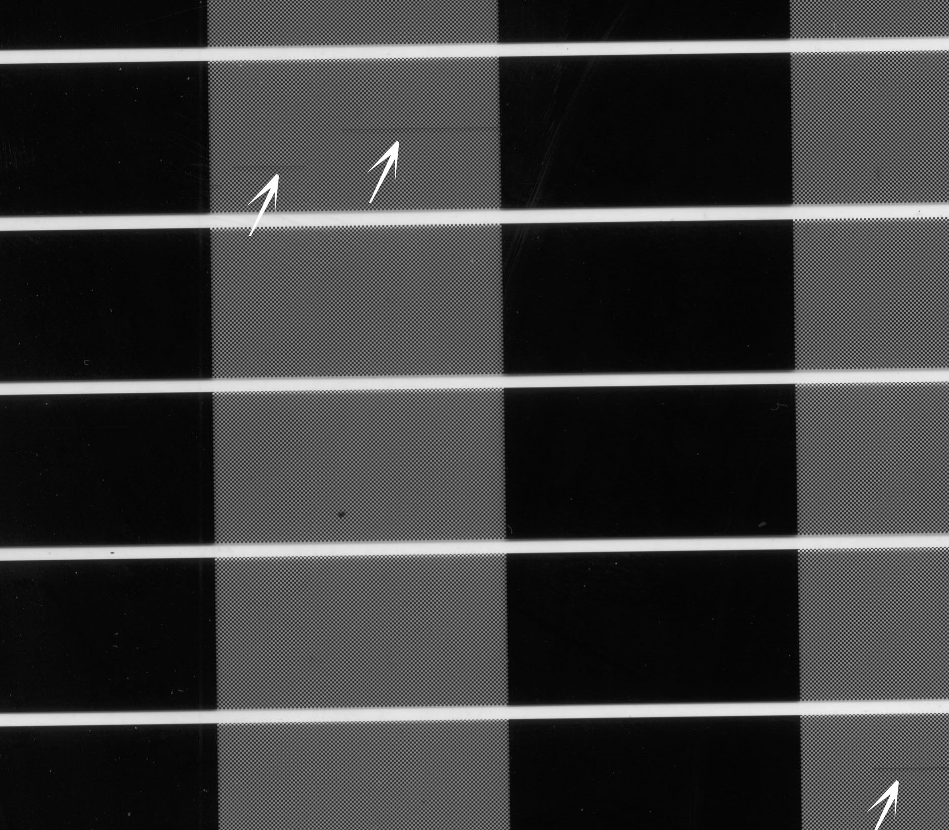

это не царапины. либо проблема управления лазером либо ошибка формирования видеосигнала.

cкан внутреннего калибр. теста

Ответ: полосы на пленке
Давным давно была похожая проблема на Долеве 4 пресс. Посмотрите - в некоторых местах царапины идут ровно по буквам (внутри буквы М например). Оказывалось что битый шрифт таким макаром слетал. При большом увеличении в кореле было видно что контур скурвленного шрифта был странным - незамкнутым, со множеством лишних узлов. К тому же корел кривил тексты веьма погано - блоками. И вот рип и не выдерживал такого издевательства. Шрифт в таком случае битмапился в кореле на 1200 dpi и спокойно пролетал на пленках.
недавно была очень похожая проблема, тоже на avantra25.
решилось разнесением в пространстве рипа с монитором и упсом и фотонабора: засада была в наводках. попробуйте унести своё риповальное хозяйство от фна на пару метров.
