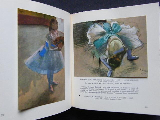

Кстати, в 60-70, начале 80 были популярны альбомы по живописи швейцарского издательства SKIRA. Там репродукции были на тонкой меловке сделаны и приклеены к роскошной офсетной бумаге. Я в те времена был беден, как церковная мышь, и своих у меня нет, увы.
UPD на картинке видно, как это выглядит. А по горячим следам купил онлайн два альбома, 50-х годов Skira – Лотрека и Матисса. У меня уж больно много приятных воспоминаний с этим издателем связано :)
