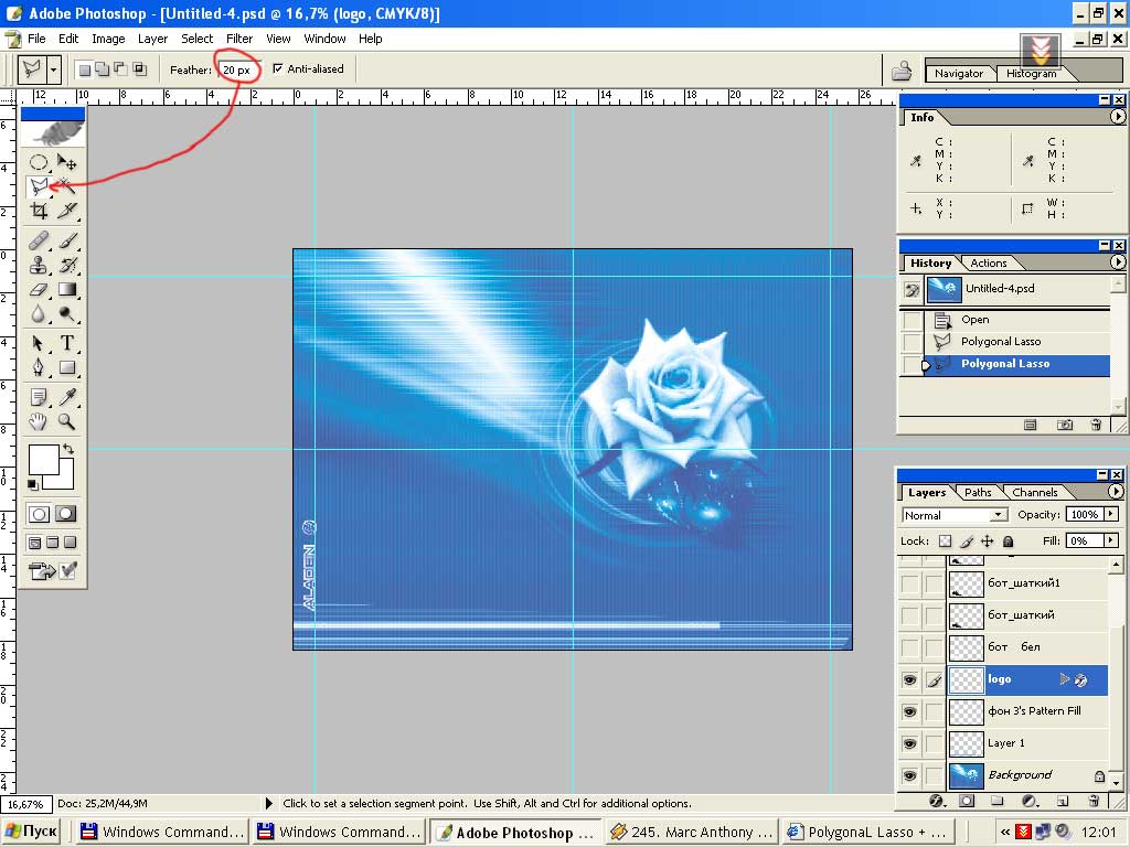

Примерно 40 минут тчательно обводила необходимый объект при помощи лассо. Когда Собралась вырезать, оказалось, что у меня включено Fiaser на 14 пикселов. Соответственно - режет и заливает с оным размытием. Возможно ли автоматически перевести линии в Fiaser 0 px?

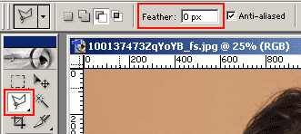

Да ну?? Оч.странно... Что, в окошечке нельзя просто 0 поставить, или это я торможу с утра?? :confuse: :eek: :eek:

Если правой кнопкой кликнуть на выделении и выбрать Feather, появится диалоговое окно, в котором 0 выставить не получится.
Ответ: PolygonoL Lasso + Fiaser
А если не кликать, то получится... :D

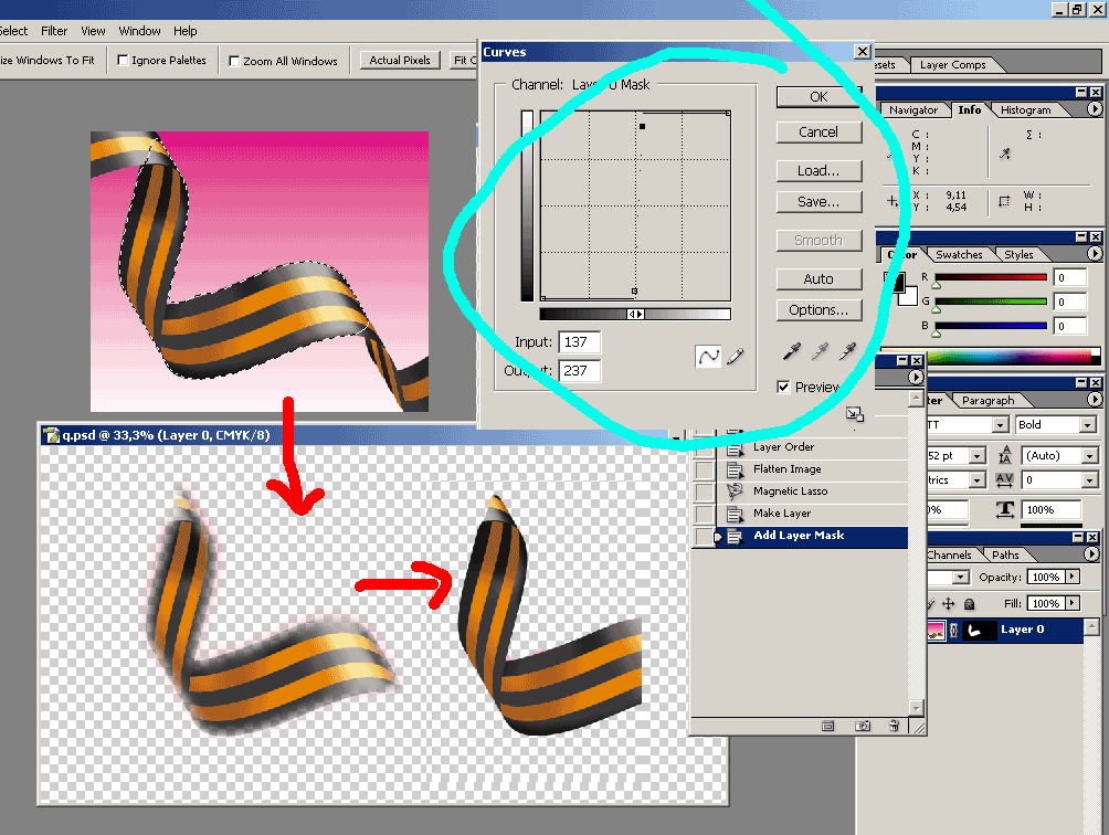

Я делаю так: Selection->add layer mask->curves

Смотрите. Когда обводила, на Feather стояло такое значение. Не заметила, с кем не бывает.
