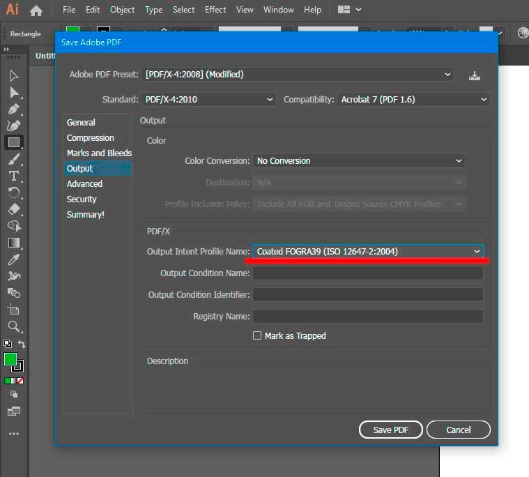

Вы настолько молоды?Всю жизнь писал пдф из иллюстратора и использовал FOGRA 39.
Что-то я сомневаюсь, что он подходит для флексы.
Подскажите, пожалуйста, какой профиль использовать для записи пдф под флексу?
Евгений, спасибо большое, за помощь!Поэтому можете к файлу прицепить хоть Фогру, хоть японскую газетку.
Это в первую очередь нужно для триады. Подбираете набор анилоксов которыми будете печатать триаду, под них строите компенсационную(...ые), строите профиль и получаете предсказуемый результат. Иначе никакое мастерство, тем более печатника, не поможет.Евгений, спасибо большое, за помощь!

С одной стороны да, но с другой стороны, что случится, когда в настройках японская газетка, а в иллюстратор взяли, и встроили rgb-картинку? Аккуратней с такими советами.Поэтому можете к файлу прицепить хоть Фогру, хоть японскую газетку.
Во флексе в таком случае на 99% будет брак, независимо от профиля. Но, безусловно, творить дичь с профилями не стоит при любой технологии печати )встроили rgb-картинку
Поэтому проще договориться на берегу, что профиль японской газеты – дичь. И не надо его советовать ни при каких обстоятельствах, кроме печати, собственно, газет в Японии. Что для местной местности само по себе уже дичь.Но, безусловно, творить дичь с профилями не стоит при любой технологии печати )
Тут ТС-у нужно договариваться с самим собой. Либо подгонять печатный процесс под какой либо стандартный профиль, либо строить свой, оба варианта требуют определенных знаний, ПО и инструмента, но прежде всего желания.проще договориться на берегу
ну да, с rgb-картинкой будет лютая дичь, поэтому лучше сразу решить какой профиль по умолчанию будет в программах установлен и с каким будет запись в pdf.С одной стороны да, но с другой стороны, что случится, когда в настройках японская газетка, а в иллюстратор взяли, и встроили rgb-картинку? Аккуратней с такими советами.
