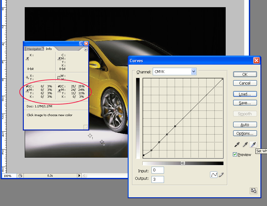

Растр править в шопе, курвами, например как на вложеном скриншоте.
Градиент начинать не с 0, а с 3%.
Все это IMHO, конечно.

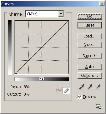

Премините к картинкам такую курву и всё должно получится.

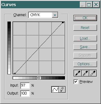

Во-первых, прИмЕните, во-вторых, компенсирующая кривая для просмотра на экране должна иметь другой вид. Там где было в макете 3% после печати получится 0%, где 97% -- 100%:

Для просмотра на экране надо сделать именно так.
