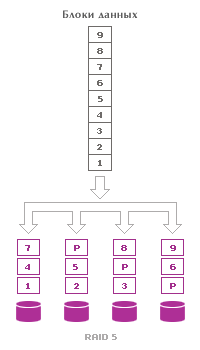

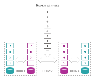

По поводу полемики с уважаемым Aspirin:
Не будем вводить людей в заблуждение.
Описание RAID уровней.
RAID 0 ("Striping")
RAID 0 (страйпинг) объединяет все носители в массиве в один большой диск.
Емкость массива определяется емкостью наименьшего накопителя. Затем остальные диски форматируются на такой же объем. Например, при использовании винчестеров 8Гб, 12Гб и 15Гб в массиве RAID 0, ваша система увидит один диск 24Гб (3x8Гб), а не 30Гб. Поэтому целесообразно использовать в одном массиве RAID 0 диски одинакового объема RAID 0 повышает производительность системы в 2 раза и более при подключении по одному диску на один IDE порт.
При использовании массива RAID 0 достигается наибольшая производительность по сравнению с другими уровнями RAID.
от себя:
1.Однако, зачем вам на подкачку даже 2 диска по 40 ГБ? Карту РФ в формате 1 к 1 рисовать? У вас были временные файлы объемом по 80 Гб?
2. вычеркните на картинке один из дисков. Что будет?
В массиве RAID 1 (зеркалирование) данные непрерывно копируются с одного диска на другой или с одной группы накопителей на другую. При аварии одного из накопителей оставшийся диск или группа дисков продолжают нормальную работу, а для системы такой массив все еще видится как единый диск. Использование RAID 1 является наименее эффективным способом достижения надежности, так как пользователю недоступна дополнительная емкость параллельных приводов (при зеркалировании двух 20Гб накопителей системе будет доступен только один 20Гб диск), но дешевизна IDE дисков является несомненным преимуществом RAID 1.
Совмещает в себе преимущества массивов RAID 1 (высокая производительность) и RAID 0 (повышенная надежность). Требует наличия как минимум четырех накопителей.
RAID 5 так же, как и RAID 3, математически вычисляет значение "четность" с каждых двух дисков, но делает это более эффективно. При аварии одного из дисков контрольная сумма будет использована для восстановления потерянных данных. В массиве RAID 5 хранение данных "четности" осуществляется на всех дисках. При работе с RAID 5 увеличивается емкость для хранения информации благодаря использованию всех дисков в массиве и в то же время возрастает безопасность данных. Постоянная проверка данных обеспечивает наивысшую защиту от повреждения кластеров и других помех. Требует наличия как минимум 3-х накопителей.
Учим матчасть
