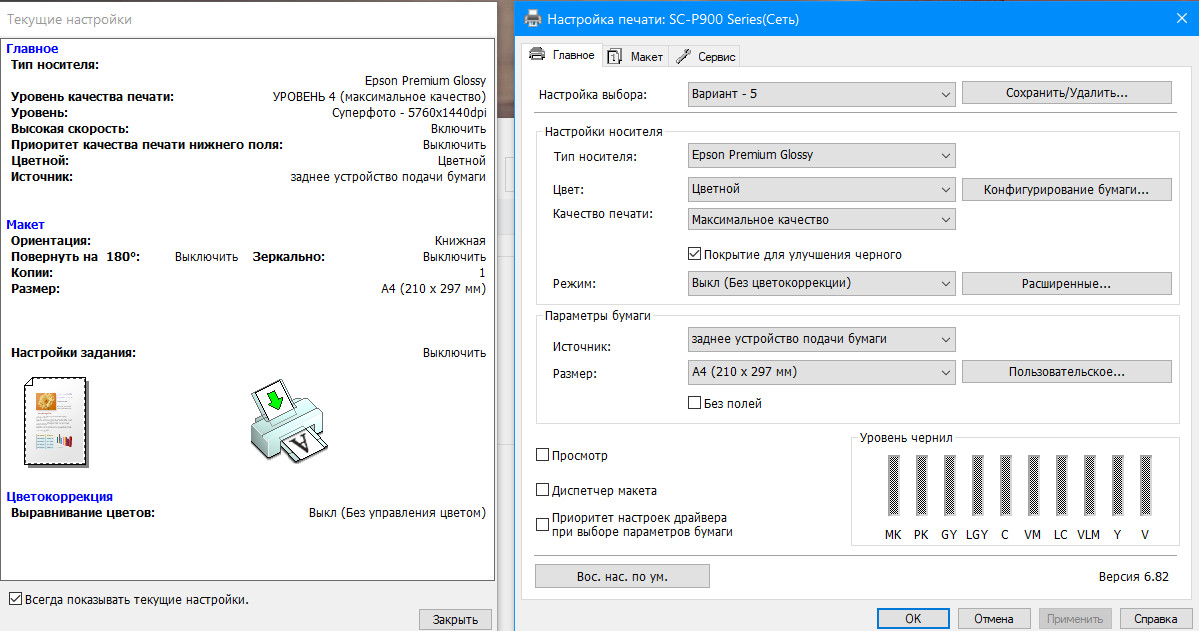

Да. При печати шкалы Color Management - OFF (У вас так я и увидел). Только потом надо в нужном месте его включить!.. :)
так покажите где тут надо выключить Color Management - OFF
ткните пальцем
ткните пальцем
