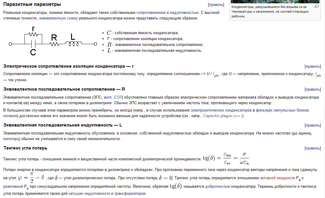

Электролиты по всему компу. Возрастает ток утечки. По-русски говоря кондер начинает пропускать лепестрический ток. Т.е. работает как сопротивление. И естественно потребляет при этом некоторую мощность. Для старых электролитов это довольно серьезно.
Где это по всему?
