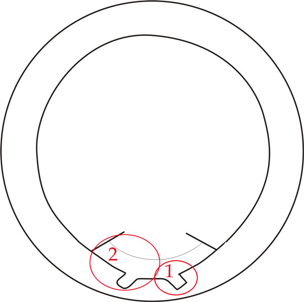

Здравствуйте. Помогите пожалуйста, у меня не получается
1 - Как мне сделать выделение кусочка рисунка, обведенного цифрой 1, для того чтобы потом продублировать его.
2 - нужно залить однородной заливкой область обозначенную цифрой 2. В шопе проблем не возникает, выделил, залил и все. А тут не получается. У меня заливается весь документ.
Спасибо.

Вы бы лучше файл выложили. Не видно - как Вы его создавали
Ответ: Помогите с выделением и заливкой
И то и другое можно осуществить при помощи функции ТРИМ.
Если конечно представленная фигура есть фигура :)
Если нет нада сделать Авто-Клоз-Курв, а затем тримом вычленить нужные фрагменты... потом их заливать, дублировать итд...
Но если б лежал файлик - было б проще...

Это эмблема, созданная в растре, теперь мне нужно ее перегнать в вектор. Я просто обвожу контур линиями.
По поводу 1 - все читай выше.
По поводу 2. Если 2 - это область, лежащая между выступающими прямыми, отрезком дуги сверху и ограничено снизу еще и объектом 1, то
Делаешь всю эту область одним замкнутым объектом и заливай - нехочу.
Как? Читай ответ на вопрос 1.
Но лучше бы ты файл выложил...

1. Окружность лучше все-таки рисовать окружностью, а не обрисовывать. Сомневаюсь, что они задумывали несимметрию.
2. Флаг. Большой желтый объект на весь размер флага, а затем по нему синими объктами - то что тебе надо синим.
Лови. На скорую руку, но принцип думаю понятен.
В 9-ом корел
Хотя опять же. Что тебе надо сделать? Просто отрисовать или отрисовать и внести какие-то изменения? Какой ответ - такое и решение

Залить можно только замкнутую область, которая получается в результате рисования линиями.

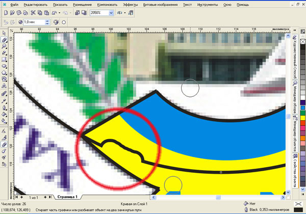

У меня возникают сложности с ластиком. Когда я прохожусь им по линии она не стирается, а искажается. Я не могу понять как правильно им пользоваться и зачем вообще нужно такое искажение. Вчера вроде пару раз стирал получалось нормально, а сегодня вот что то никак. Подскажите плиз!
