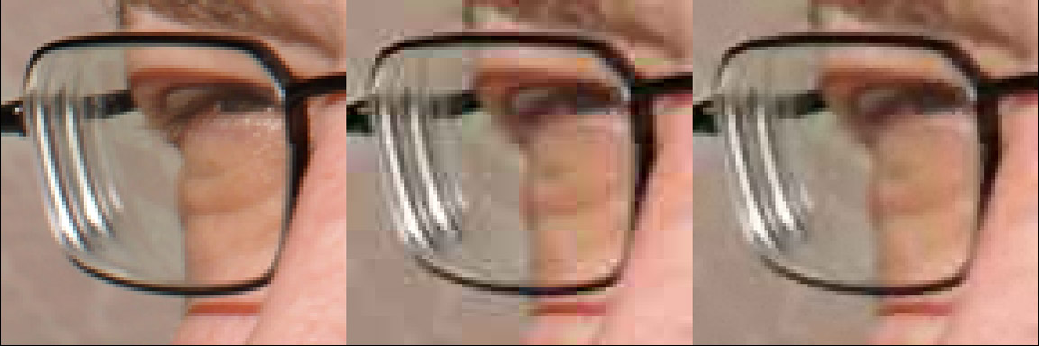

http://www.vicman.net/jpegenhancer/
Jpeg Enhancer реально полезен. И БЕСПЛАТЕН! В 95% случаев его применение с настройками по умолчанию дает результат лучший, чем долгие поканальные парки. Всегда применяю его перед обработкой всякого интернет-хлама, без которого, увы, не обойтись...
Ответ: Помогите убрать JPEG-артефакты, плиз!
Вдогонку.
Вот картинка: оригинал-jpeg 10%-enhancer(настройки по умолчанию).
В итоге, конечно, не оригинал, но если деваться некуда - для сельской местности сойдет. Особенно при ручной доработке.

А то, что это отдельная программа, которая потребует ресурсов и времени не учитывается: надо в ней открыть файл, обработать, сохранить где-то в формате tif, или что там есть, открыть этот Tiff в Фотошопе.
Нет, нужен плагин который ремонтирует жопег прямо в момент открытия файла jpg.
