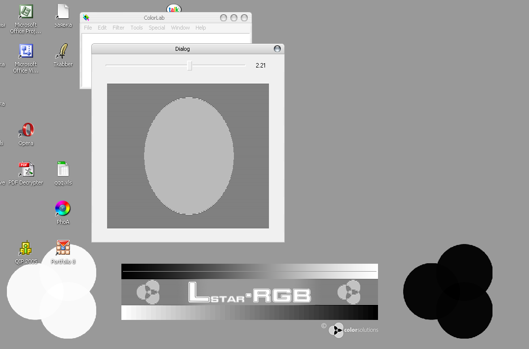

Гамму, можно померять в ColorLab -> Special -> Gamma Tester.
Ссылку на программу можно найти на форуме.
На CRT смотрится нормально, на простом ЖК - жесть, серый патч лично у меня не "совмещается" с полосатым фоном, как ни крути(
