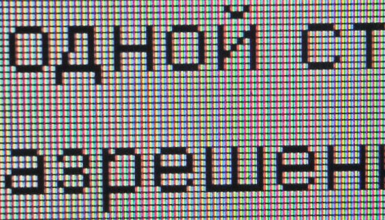

Бред какой-то, для ЖК говорить про разные частоты и разрешения.
Извините, конечно. Разрешения - ещё ладно: все иногда в игрушки играем.
По частотам - почитайте статьи про ЖК-технологии. Здесь были ссылки.
Обычной цифромыльницей щёлкнул кусочек экрана. Муар ессесно от "диалога" между матрицами. Мои глаза его не видят. Очень лёгкий на равномерном фоне иногда как будто появляется, но на мой взгляд - это ощущение от неоднородности подсветки.

Я вам и хочу объяснить, уважаемые, что в моем случае теория расходится с практикой. Если вы не видите разницы между ЖК и ЭЛТ, то думаю необходимо проверять зрение. Это первое.
Второе. i1 + SV + 2190UXp = живут своей неведомой жизнью. То что i1 построил под XP стыдно показывать, "без слез" (приходится всякий раз выкручивать яркость) с такими профилями работать невозможно. Плюс разработчики сделали активацию SV с привязкой на машину! Радует? Бегайте теперь вокруг нее с мониторами, у меня NEC-ов этих уже 4 штуки. Но есть слабая надежа и как вариант попробовать SV под Vista64 SP1. Чем и занимаюсь сейчас. Но вижу лишь пока красные ореолы у белых букв на черном фоне и наоборот. :-(
Кто на висте с NECами 90 серии? Напишите впечатления, пожалуйста.
2@diz@ Я думаю неравномерность засветки здесь непричем. Еще раз повторюсь: у 2190 UXi этого нет.
